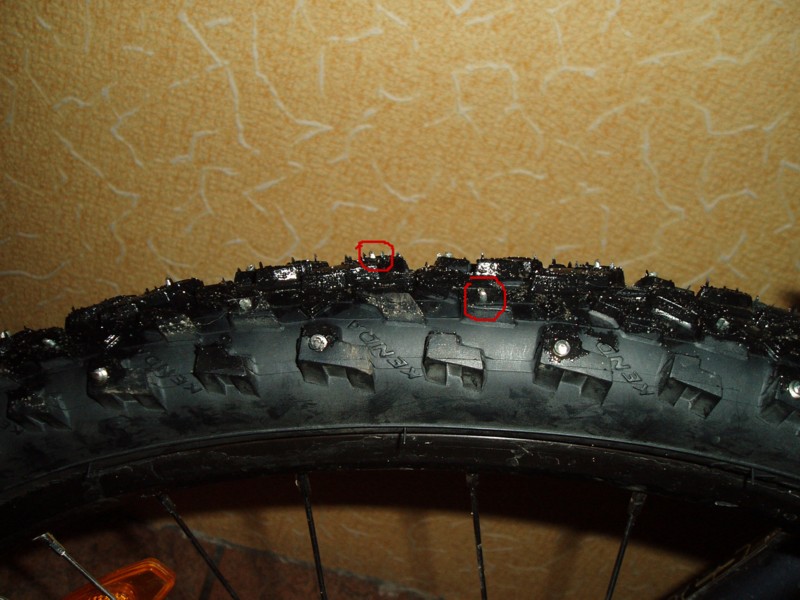

хм, я думал когда-то в старую покришку напихать гвоздиков, (в протекторы), так что б слегка только выпирали, этого с головой хватит, но никак руки не доходили, а вот на выходных может сделаю... интересно...
и главное не забыть проматать. например изалентой, чтоб головки камеру не рвали..
а на шиномантажах не шипуют, знакомый в том году спрашивал... :(
идея конечно не совершенство. но все-же я попробую... тем более старая ризинка гниет без дела.... :duma:

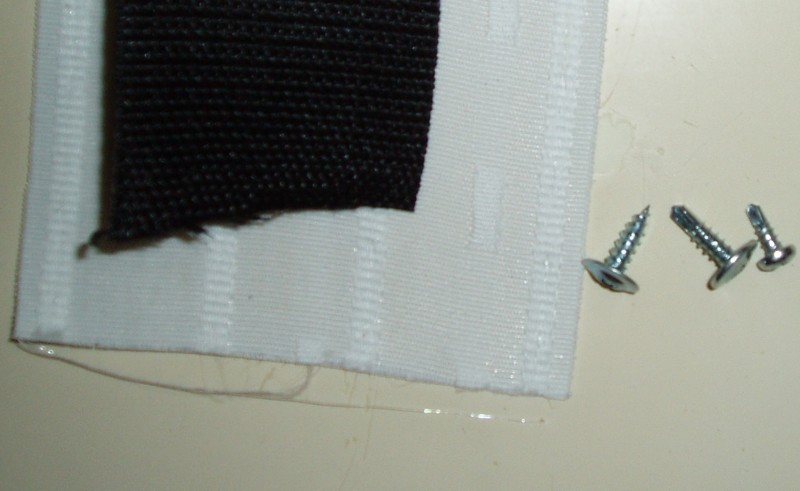

Зашиповал оба колеса. Кенда Крашер 2.1 и Максис Свамптинг 2.35.
http://smotri.te.ua/index.php?under=3772
Спереди - острые саморезы с широкой шляпой (потом срезал острия) по краям и короткие со сверлом ближе к центру покрышки. Проложил толстой черной капроновой лентой.
Сзади - саморезы с широкой шляпой (потом срезал острия) со сверлом. Проложил тонкой белой капроновой лентой.
Лишнее отпилил болгаркой (на фото видно приспособление, позволяющее оставить нужную длину).
Прокатал около 150 км, из них 70 - по асфальту. Задние шипы по центру (точнее, ближе к центру) основательно стерлись. :(
Но. Поменять их - дело получаса и 70х0,04=2,80 грн. :)
Передние будут жить еще километров 200 асфальта. :)

Шиповал саморезами, как на фото Канибала, длинна онных 9,5 мм, ставил на лысую Келлисовскую покрыху, по бокам. С каждой стороны по 60 шт - 120 в общем, ставил в тело протектора, чтоб лучше держалось. С внешней стороны колол шылом, для лучшего попадания, закручивал в образов. отверствие. Не знаю на счёт сверлить, но шыло раздвигает внутреннний корд, а сверло - режет. Ушло часа 3-3,5. Проложил полоской ткани типа - Кодура, для рюкзаков. Поставил на перёд. Впечетления от сабжа после пробега 800-1000 км. - очень гут на льду и снег утоптаный, лопатка на саморезе стёрлась примерно на половину, вес по сравнению с кайфом не имеет значения. Так что удачи, стоящее дело.
