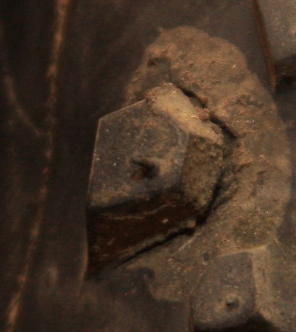

Покры Continental Twister Supersonic. В общем после одной из поездок за пределами асфальта, начал слышать странный звук из-под колёс. Сначала думал что-то где-то затирает (диска там тормозной или что-то такое), но вот выяснилось что один из шипов не покре вот так вот противно отрывается :( Как бы за пару сотен после того как заметил, он вроде бы дальше не рвётся, но звук "и вобще" - раздражают. Можно ли что-то сделать с такой покрой или это уже на выброс? Думал срезать шип вобще, но под ним сразу будет открытый корд(?) и не поползёт ли дальше?
В общем буду раз выслушать любые варианты (кроме покупки новой покры, это самое простое ;))

а клей не держит? приклеить и прошить?

Да шить там самого шипа не будет видно, а клей пробовал пока что только тот что для латок (латки держит "намертво") а вот шип не держит совсем :(

Да, эта покра таким болеет, попробывать приклеить эпоксидкой... или срезать шип, оставив тонкий слой резины, и приклеить той же эпоксидкой тонким слоем.

А эпоксидка не покрошится со временем? Просто я на сколько помню, эпоксидка когда застывает становится каменной, а тут же постоянное усилие на изгиб/скручивание/пр.

Естественно покрошится. Не предназначена она для этого. Клеил резиину, *малекулярным клеем " соединение остается пластичным и очень крепким на разрыв (при проверке, резинка порвалась в совершенно другом месте). минус один, клей дорогой.
вот такой клей: http://loctite.gtrade.com.ua/go/to/dire ... /forrubber
инфо о нем: http://www.servis-vodoleya.ru/loctite.htm

О, точно! Локтайт - наше всё :) И как я забыл?... На судне когда-то заклеил себе подошву сандалий, в далёком 2005-м. Сандалии "в хлам" сносились, но лямки не отрывались :D
velo-cat, спасибо тебе большое что напомнил.
