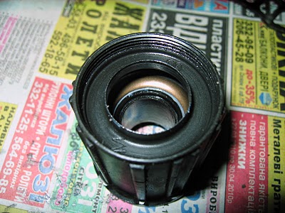

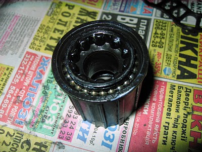

Є задня втулка Shimano DeoreXT FH-M756
http://techdocs.shimano.com/media/techd ... 608935.pdf
В барабані присутній невеликий хід від чого касета крутиться не зовсім навколо вісі втулки.
Наскільки знаю то шиманошні барабани нерозбірні, але все-таки... якось можна зменшить люфт в барабані? може є якісь хитрощі як можна це вилікувать? або може можна його якось розібрать, пофіксить і заново зібрать?
Ось фото барабана - може так хтось краще пояснить:

Разборные конечно :)
На втором фото снимаешь верхнюю металл. крышку, под ней чашка подшипника - она же запорня гайка барабана - откручивается специальным съемником (ну или чем-то подходящим). Под чашкой стоят несколько тонких регулировочных колец - убирая их в разной комбинации можно компенсировать выросший из-за износа подшипников барабана зазор и таким образом избавиться от люфта.
PS резьба у этой чашки левая
PPS открутить эту чашку бывает иногда реально тяжело..

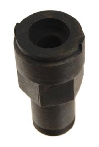

P.S. А кто-то видел "в живую" этот чудо-съёмник? Хочу для себя понять как оно выглядит.

кусок пилы (метал должен быть оччень прочным и не сгибатся) шириной как внутренний диаметр. влазит и пазы и ... терпение.. терпение. но напомню что оччень туго закрученно.
А немає такого інструменту... Можеш подивиться сайти провідних виробників які виробляють тони різних інструментів, в тому числі "з пєрламутравимі пугавіцамі" і все-одно швидше за все не знайдеш там такий інструмент. Я ніде не знайшов. На землячці самопальний, хоча там продавець каже що у них наче ще був якийсь фабричний...
http://www.parktool.com/repair/readhowto.asp?id=44 - ось як рекомендує "перебирать" ПаркТул: киньте в розчинник, потім залийте масло і не лізьте всередину. Геніально. А головне що це вирішує проблему люфту.
Оригинальный шимановский называется TL-FH40, но как я понимаю шимано давно уже их не производит.

Про трубу смешно читать. Можно сделать шлицы, а как её держать? Труба может соскочить и тогда риск травмы.
Я делал болгаркой на коленке из старой торцевой головки.
Съемник можно использовать с квадратным воротком или ключем на 17.
Для начального срыва гайки-чашки барабана, съёмник прижимается гайкой от кассеты и в таком положении уже никуда не денется.

в общем барабан разобран)
проблема с ключом решена так
а дальше
внутри с виду полный порядок, пружина, собачки целые, но после промывки обнаружилось вот такая беда
может ли это влиять на проскок, мне неизвестно, но кажется вряд ли, хотя... :duma:

Повідомлення Trion » 10.4.11 17:04
Может, и ещё теперь может влиять на жизнь собачек. В этом месте нормального зацепления уже не будет и при попадании собачек на этот сектор одна не словит упор и нагрузка на вторую будет в два раза выше.
На фото пружинка подозрительно прослаблена, не из-за неё ли.
Если не гоняться и без фанатизма вкручивать можно ездить дальше. Смазку пожиже на зубчатку и вперед.
