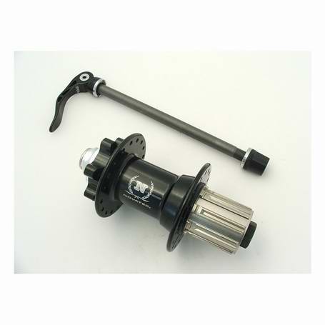

Проблема была та же: вес 105 кг. Правда втулки не гнул, катал осторожно, но было стремно, особенно на Арабатке. Проблему решил приобретением втулки Новатек из ряда фрирайдно/даунхильных под 10 мм (сантиметровый в диаметре) эксцентрик. Вещь тяжелая, но надежная.
mr. ыечожа
Повідомлень:359
З нами з:2.4.08 16:31
Звідки:киев
Re: Выбор задней втулки для вела под вес 115кг
Повідомлення mr. ыечожа » 22.8.10 23:53
Novatec d362sb
