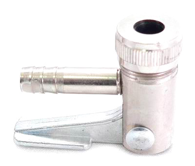

продаются переходники преста-шредер.
Механизм представляю так: накручиваем переходник на вентиль преста-на него шланг -соиденяем шланг с колесом.
но такие шланги в виду ненадобности не существует, потому приедйтся самому купить два концевика насоса(которые закрываются лапкой) и соединить со шлангом.
Я бы купил 12-вольтовый автонасос, блок питания для него от сети и не мучался.Или он не подходит потому что качает как и насос качками(хоть и постоянными)?Хотя ручным ты так же качаешь.
Или промышленный компресор с ресивером(можешь заехать попользоваться у меня).
Неужели планируется дома держать надутое авто-колесо? или по-партизански пользоваться припарковаными у дома?

нещасные 2000 украинских тугриков и имеете маленький тихий компрессор, или 1000 тугриков и дуете небольшим громким компрессором
+ шланг и пистолет с манометром
ps свяжись с Соколом он для такой цели вроде огнетушитель переколхозил
вот кстати эту штуку я еще так и не сподобился купить. они все совместимы или есть какие-нибудь нюансы при покупке? у меня на выходе из ресивера стоит редуктор, а из него выходит какой-то хитрый разъем, который по идее должен быть стандартным для подключения уже разных потребителей.
какой пистолет лучше брать? или пофиг и можно первый попавшийся на авторынке купить?

весь пневмоинструмент совместим, там стандарное быстроразьемное соединение
Пистолет для подкачки лучще брать чуть дороже - у совсем дешевых часто глючные манометры.
ну и они под шредэр, под престу мне пока не попадались, надо переходник
