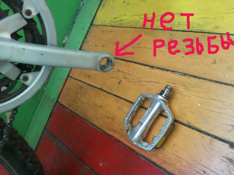

Помогите новичку!!!
Проблема заключается в том, что на правом шатуне слизалась резьба, куда ввинчивается педаль.
Можно ли каким то образом реанимировать шатун или придется менять?
Думаю, может выйдет поставить туда втулку с резьбой.
