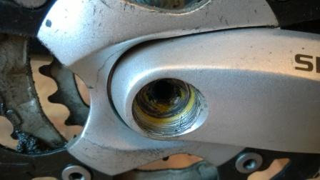

Предистория: при педалировании возник посторонний шум в каретке - металические щелчки в определённом месте в одном месте (при разных кадеснах и разной нагрузке).
в мастерской был обнаружен небольшой люфт в каретке.

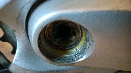

История: в мастерской при попытке снять шатун, срезалась резьба... пичалька.
Вопрос: как снять шатун(под квадрат)?
прозвучала идея резать шатун... но может есть другие варианты?
якось так...

Сьемником для подшипников можно попробовать. Ходят слухи что получается.

Попробуй поездить с открученным болтом. Вроде как известны случаи успешного отпадания.
Я бы даже сказал что почти всегда отпадает.Это из за того что грани квадрата идут на конус. Соответсвенно если шатун не прикипел намертво. Отпасть он должен. И даже быстро.

Без болта поездить могу, но напрягает стук в каретке... Абы не пришлось потом раму менять...

Таки можно попробовать автомобильным съёмником для подшипников или же выпрессовкой для шаровых опор. Ну или ездить пока не отвалится. Учти - если начнёт люфтить и так поездить ещё - есть шанс разбить шлицы квадрата шатуна до состояния, что не сможешь шатун потом затянуть без люфта - тогда начнутся танцы с подкладками и т.д.
Кстати, бывают выжимки для шатунов с мелкой и глубокой резьбой. У первых шансов сорвать резьбу намного больше.

и за шо зацепить съёмник? за звёзды - торба звёздам. за сам шатун - так места между шатуном и звездой нету(((
За свободную часть шатуна. Конструкция по типу такой:
