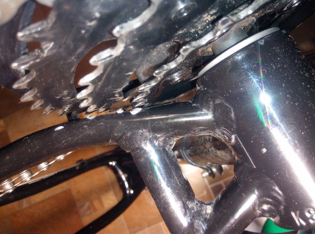

Здравствуйте! Решил смазать каретку. Купил съемник каретки и шатунов (под квадрат). Выкрутил шестигранником заглушку и пытался вкрутить съемник в шатун. Смотрел видео и почти все говорят, что он должен вкручиваться руками. У меня же он с самого начала туго идет. В итоге обнаружил, что вкручиваться он криво и с усилием (что насторожило). Сорвать резьбу не хотел и поэтому не вкручивал. Попробовал тоже самое сделать на другом шатуне, все тоже самое. На велосипеде брата та же ситуация. Попробовал вкрутить болт внутренний поглубже и упереться в каретку, что бы болт стал ровно, а потом вкрутить съемник. Ну руками получилось вкрутить легко (почти до половины, потом идет очень туго), но относительно оси съемник очень криво расположен. Решил попробовать уже в таком положении снять, вкручивал болт потихоньку,не много, ну и потом посмотрел резьбу . Повреждается резьба на шатуне.
В общем вопрос: как снять шатуны не сбив резьбы на них?
P.S. Передние звезды немного "гуляют" при вращении. (велосипед куплен в конце июня 2016) И осенью обнаружил небольшое повреждение пера внизу от передних звезд (конец октября).
Может быть проблема в съемнике? Может он бракованный или диаметр его больше?
Есть предположение. В магазине при сборке когда ставили шатуны криво вкрутили съемник и «нарезала»им новую (кривую, относительно вала каретки) резьбу. Из-за этого шатун встал неровно и при педалировании нагрузка, из-за криво поставленного шатуне, приводит к ходу передних звезд в бок, отсюда и повреждение пера.
Подскажите пожалуйста. Имеет ли место быть такое предположение и как снять нормально шатуны (без болгарок, молотков)

Там похоже каретка картриджная (неразборная), ее не только лишь все способны смазать.
Думаю что либо купленный съемник бракованный, либо шатуны криво установлены или особенно зверски прикипели, либо оба варианта сразу.
Брызнуть в стык шатуна и вала вэдэшки, дать настояться, вкрутить до упора темную часть съемника, потом в нее - светлую до разделения шатуна и вала.
Чтобы без болгарок и молотков - лучше уж в веломастерскую заглянуть.

А звёзды восмерят? Или постоянно так близко к перу?

Есть небольшая восьмерка

Ну возможно вал каретки короче чем надо. Поэтому звёзды по перу чиркают даже при небольшом искривлении. Или они погнуты очень сильно)
В магазине при сборке педали ставятся без съёмника. Они просто одеваются на вал и затягиваются болтами.
И да, таки лучше обратиться к механикам. По фото не вся картина понятна.

У брата точно такой же велосипед, повреждения пера нет. Вел падал несколько раз (не сильно), стоял и его ветром опрокинуло. Может из-за этого и немного звезда восьмеркой пошла, и повредила перо. Хотя я после того как обнаружил клеил скотч, и он был цел после езды. То есть глубже не идет и это даже визуально видно. Но на велосипеде брата точно так же криво идет съемник. (на велосипеде брата нет повреждения пера и звезды вроде без восьмерки)
