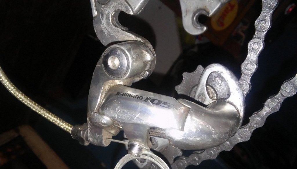

У меня шоссейник с классической ретро-системой ШиманО 105 на 5 звёзд сзади (14Х24)Т . Сейчас стал вопрос о замене колёс и поскольку найти колеса с барабаном на 5-ик проблематично, то хочу попробовать 10-ку и провести замену части трансмиссии: колеса с барабаном под кассету 10*, саму кассету и заднюю перекидку. Хватит мне такого набора? Я так понимаю, что моя сегодняшняя задняя перекидка рассчитана исключительно на работу в пяти положениях и на десяти звёздах переключать не будет.
Если всё так, то вопрос: требуется ли замена самого узла лепестков переключения передач на раме, либо достаточно провести регулировку с 5 на 10 шагов переключения положений рычажков?

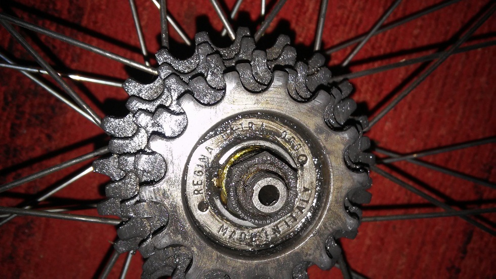

Судячи по фотці , там втулка з різьбою під "трещотку"http://velo-travel.com/velosipednye-sos ... sseta.html
Просто міняєш втулку (якщо є потреба) і накручуєш стару тріщотку на неї . Або можна купити нову тріщотку на 7 або на 8 передач (дешевий бюджетний варіант) .
Переводити на 10 в тебе може виникнути проблема розгинати пера (на алюмінієвій рамі це робити не бажано) . В колеса 10-швидкістного ширина між дропами має бути 130 мм .
