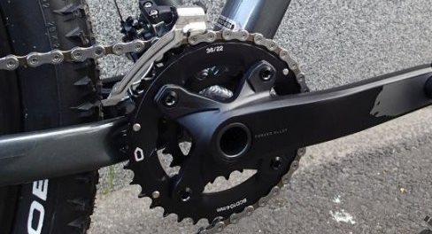

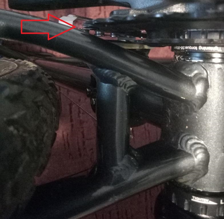

Маю новий велосипед (зовсім недавно придбав)- дорогий та з обладнанням високого класу - так розумію що в такому випадку все має бути по правилам і правильно.
Та замітив що відстань між заднім пером та великою ( в мому випадку це 36 зубців ) зіркою складає буквально декілька міліметрів.
Хотів порадитися та запитати - це ,взагалі, нормально???
Може так у інших велосипедах ?
Виходить що туди зірку більшу не поставити, Нерроу-Вайд також, мабуть, бо ж вона ширша ніж та, що зараз стоїть...
Вот фото. Можлива на фото не так видно, але там справді декілька міліметрів.

Вел купували цілим-зібраним? Чи окремо рама і шатуни?
І уточніть який це стандарт, бо по фото нижні пір`я ну дуже широко розходяться.

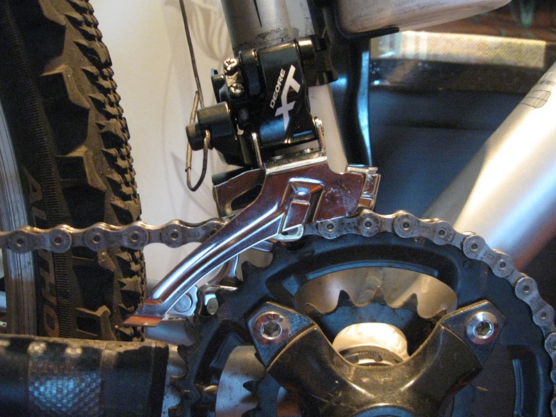

На гетто-даблі на хардтейлі було подібне із 38 зіркою.
Купляв зібраним. Який стандарт я не знаю на оф.сайті написано - Sealed Cartridge Bearing, Square Taper. та в пошуку невдаєтся нічого толкового знайти) І так, мені також здається що "пера" якось широко. Може тому так і є що рама заширока?

Ні, я про колеса/втулки.
Така ширина схожа на розрахунок поставити туди плюсові покришки (2,5-3"), принаймні на фото.
Якщо там задня втулка 148, то як варіант поставили просто звичайні шатуни, а не з розширеним чейнлайном на 3мм як треба.
Але мабуть там не 148 і просто така конструкція, розтягнули максимально, але щоб не чіпляло зіркою перо)
Якщо там задня втулка 148, то як варіант поставили просто звичайні шатуни...
Яке моє фото вийшло оманливе :)
насправді стоять відносно вузькі покришки 2,1 шириною 4,8 см. Але по перам, таке враження що влізе 3,0 запросто.
Шатуни стоять рідні - на цей велосипед ставлять свої "фірмові"

У Вас на фото, таке враження що зірка стоїть дуже близько від пера, а в мене ще гірше - якби я поставив зірку більшу то вона б не просто терла пера а різала її як циркулярка )
На тій рамі перо було "сплюснуте" під зірку. Але 40 туди б вже не стала.
Раму розробляли під конкретну систему із конкретними зірками?
Така я же ситуация была. Работало все. Но было стремно. Хорошо что как у ТС узел каретки был 68. Перекинул все 3 проставочных кольца каретки на сторону звезды. Добавилось 2.5 мм и стало ОК.
