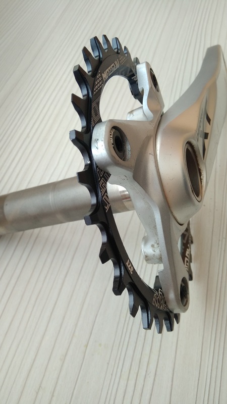

Перехожу на трансмиссию 1х11 и столкнулся с тем, что передняя звезда находится где-то напротив 3 звездочки (если считать от самой малой). И при варианте 1-1 перекос будет дико большим. Хотелось бы сместить переднюю звезду ближе к раме хотя бы на 3-4 мм.
Звезду на 32 зуба брал в Китае, заодно взял и бонки длинее - 6,4 мм без учета шляпки (родные 4,9). Думал, что смогу подложить шайбы между звездой и лапками шатуна и тем самым хоть чуток подровнять перекос. Звезда оказалась толще и межу звездой и лапками ничего не подложить.
Кто-то решал такую проблему? Может существуют бонки еще более длинные?
Каретка Press Fit, сам шатун двигать некуда.

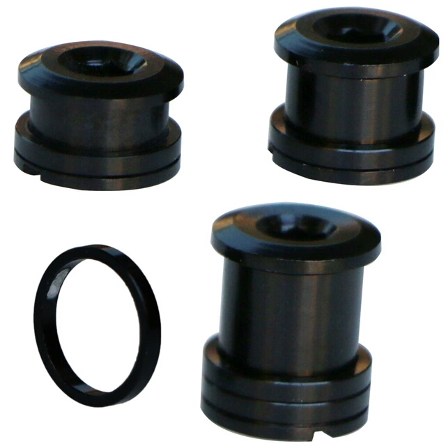

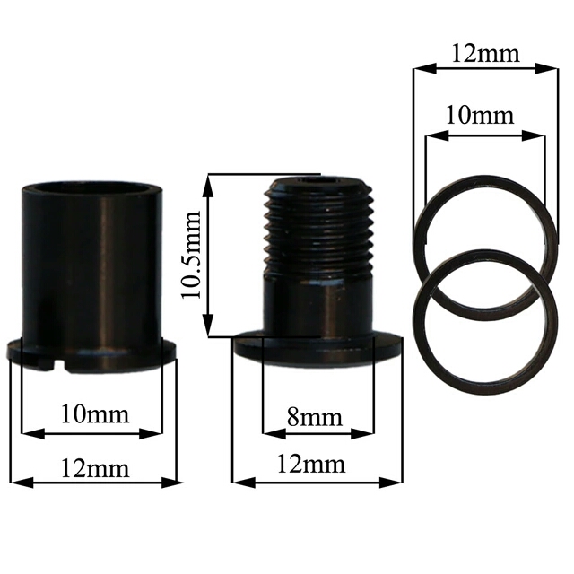

В который раз убеждаюсь, что в Китае есть практически все)
Пошерстил Али, наткнулся на такое :good:
Особо длинные бонки, и дистанционные шайбы в комплекте)
Есть как стальные так и алюминиевые варианты)
