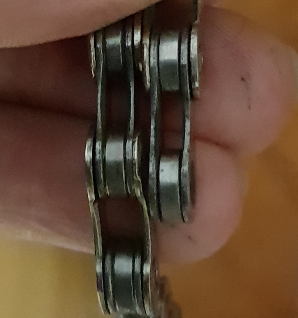

Цепь цмс х10 прошла 1500км на мтб, город+лес. Оператор нуб новичек. Цепь юзалась в основном *правильно* 3х10
Первые 3 скорости на 1й большой звезде. Затем 3/4 на второй и крайние 3 на маленькой. Никаких злостных перекосов. Купил новую на замену, чтобы продлить службу звёзд.
Новая на 114 звеньев, старая выходит 110.
На фото разница в длине новой и старой
Вопрос, на сколько растянутая старая?
И нужно ли укорачивать новую цепь?

На 50 см цепи старая на 2 мм длинные новой

Новую нужно укорачивать по количеству звеньев старой, затем ставить и ехать, а не без нагрузки крутить руками педали, пытаясь определить качество работы трансмиссии.
2 мм на 50 см выглядит на глаз не смертельно.

2 мм на 50 см це 0.4%, вважається що до 0.75% ок-норм, якщо більше, то вже варіанти.

Укоротил цепь на 4 звена, по длине старой, все работает)
