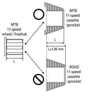

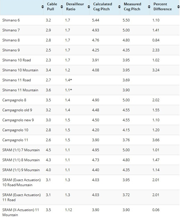

На старый стандарт HG подходят 8/9/10 скоростные кассеты.
Пакет 11-ск кассеты шире и барабан со стороны фланца нужно протачивать на 1.85-2.00 мм чтобы оголить шлицы, иначе последняя, самая маленькая звездочка, не войдет в зацепление и гайка не накрутится.
В таблице параметр Cog Pitch - шаг кассеты, умножаем на число звезд кассеты и получаем искомую толщину пакета в мм.
RealIce
Повідомлень:2358
З нами з:3.4.08 11:53
Skype:realicegsm
Re: Подойдет ли новая кассета 11/12 на старую втулку?
Повідомлення RealIce » 20.5.20 21:20
Вроде как Shimano 11 MTB и Shimano 11 Road это очень разные кассеты. И на Shimano 11 MTB большая звезда выгнута в сторону спиц. Что позволяет сохранить прежнюю ширину барабана 34.95 как на HG 8/9/10.
Те 11 скоростная МТБ кассета должна становиться на 8/9/10 скоростной барабан без проточек чего либа. а вот 11 скоростная шоссе кассета требует своего барабана или проточки старого.
По той же причине мне на мой тренажер Neo 2 с барабаном под 11 скоростей шоссе шириной 36.75, МТБ кассету 11 скоростей надо ставить со спейсером 1.8 как будто она 10 скоростная.

Trion
Повідомлень:7465
З нами з:26.2.05 17:42
Повідомлення Trion » 20.5.20 22:03
Кассеты 11 СК мтб на пауке имеют смещение, азиатские штампованные - простой пакет на заклёпках, без офсета, как на шоссейных.

jeti
Повідомлень:739
З нами з:7.5.08 21:59
Повідомлення jeti » 20.5.20 22:19
Спасибо за информацию.
Если считать по таблице выше, то выходит что кассета Shimano Deore XT CS-M8000-11 11-46 не подойдет так как - 3.9*11=42.9 это больше чем 4.35*9=39.15 на 3.75мм. Померял на глаз рулеткой ширину SRAM PG980 и она получилась около 39мм, что соответствует табличным данным. В общем пока не понятно, станет ли CS-M8000-11.
RealIce
Повідомлень:2358
Skype:realicegsm
Повідомлення RealIce » 20.5.20 22:25
42.9 ??? да такого в природе барабана нет
Shimano Deore XT CS-M8000-11 11-46 подойдет на Shimano HG барабан - это нормальная MTB shimano кассета
На МТБ кассетах шимано 11 скоростей большая звезда смещена - выгнута в сторону спиц. Чтоб была совместимость с барабаном HG
RealIce
Повідомлень:2358
Skype:realicegsm
Повідомлення RealIce » 20.5.20 22:30
11sp cass snip.PNG (20.17Кіб)Переглянуто 15859 разів
Trion
Повідомлень:7465
Повідомлення Trion » 21.5.20 05:09
С ней как раз все понятно, она подойдёт.
