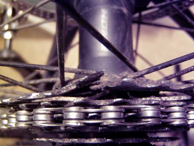

Ехал на передаче 1-4, не вытягивал подъем, чтобы не остановиться, стал переключаться под нагрузкой на 1-1, немного похрустело и как-то выехал, но появились проскальзывания цепи, оказалось, что самая большая звезда на кассете в одном месте как лепесток подогнулась внутрь, ко 2-й звезде. В итоге невозможно ехать на 1-й и 2-й звездах.
Картинка:
Кассета - шоссейная срам 970 (12-26).
Цепь - срам 69.
Перекидка - шимоно хоне, короткая лапка, обратная тяга.
Эт шоссейные компоненты в принципе такие "нежные" али так коряво переключался?

А причем тут шоссейность касеты? Или вы думаете шоссейники ломят слабее МТБштников? Звезды на всех касетах одного уровня - одинаковые.
Можешь разобрать касету, там болтик изнутри выкручивается и поставить такую звезду от другой касеты или попробовать выгнуть обратно.

подобную чепуху равнял плоскогубцами. Прасда на передних звездах. До этого были мнения, что люминь может треснуть. Но при аккуратном распределении усилия - все ОК

ровняй акуратно и катай дальше :)

Разве где-то было написано кто сильнее ломит? :smt102 Имеется не утверждение, а предположение, между прочим со знаком вопроса, о том, что шоссейные кассеты "нежнее". Предполагал исходя из того, что шоссейные трансмиссии, в отличие от мтб, не переживают таких "стрессов", как систематическое резкое переключение под нагрузкой при переходах спуск/торчек/спуск, и дело не в силе педалирования, возможно, производители это учитывают, облегчая железки в ущерб их надежности.
Исчерпывающе.
Спасибо за бонус с объяснением как разбирать кассету... :D и как быть дальше, но, собственно, судя по содержанию первого поста ветки, она создавалась с целью выяснить причину, побудившую звезду согнуться, а не про борьбу с последствиями, али гнутые звезды это настолько обыденно, как и прокол покрышки (+2 случая уже упомянуто)?

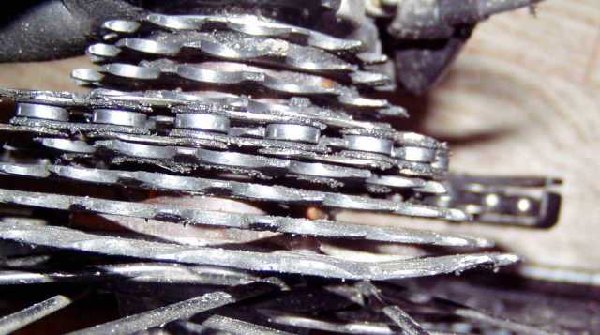

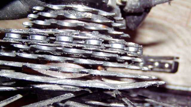

Лень было возиться с кассетой, отложил на другие времена и просто не трогал передачу, ограничительным винтом перекидки тоже не подстраховался, но вот сегодня по песку начал буксовать, инстинктивно включился 1:1 на гнутую звездочку, ее порвало, заметил только дома при смене цепка (ему все равно, целый):

Забираю своли слова обратно. Недавно повозился с шоссейной СРАМовской касетой и она действительно субтильнее МТБшной и даже шоссейной Соравской.... Хотя я не думаю что это послужило причиной...
