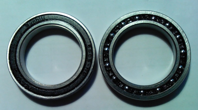

Вынужден тебя огорчить, подшипники в шимановской картетке Hollowtech II нестандартные. Их размер внутр/внешн/толщ: 25x37x6 mm 6805-RD Sunhill (резиновое уплотнение с одной, внутренней стороны). Помимо нестандартных размеров на этих подшипниках со стороны резинового уплотнения имеется выточка на внутреннем беговом кольце для зацепления с пластиковой втулкой. Стандартные подшипники имеют размеры 25x37x7 mm 6805-2RS. Такие стандартные подшипники входят, например, в комплект RaceFace Bottom Bracket Rebuild Kit, который совместим с шимановскими каретками, если выкинуть все шимановские потроха. Правда, после установки этого Rebuild Kit чейнлайн может уменьшиться примерно на 0,9 мм по сравнению с шимано. Ещё должен сказать, что у меня есть и шимановская MTB каретка Hollowtech, в которой присутствуют СТАНДАРТНЫЕ подшипники. Не знаю, сколько ей лет, и весит она 105 грамм, но факт остаётся фактом. Кстати, никак не возьму в толк, что такое ИНТЕГРИРОВАННАЯ каретка?
Пара подшипников от Shimano Hollowtech II
6805-RD Sunhill.jpg (80.85Кіб)Переглянуто 7142 разів
я так понимаю, что нестандартные подшипники только у шиманы, а остальные юзают с шириной 7мм? и туда все эти киты подходят. или есть еще какие-то нюансы?

Запрессовывать промы, закрытые с двух сторон, в каретки смысл есть (как это и было указано выше). Это, конечно, не 100% панацея, но очень помогает. При этом можно использовать со стандартными шимановскими чашками Hollowtech II (980 и иные шимановские 10-риковые групсеты с 2013 г. имеют новые каретки с другими подшипниками) Raceface Bottom Bracket Rebuild Kit. Обращаю внимание, что чашки растачивать не нужно! Просто вместе с подшипниками в этот набор входят пластиковые трубчатые вкладыши и круговые шайбы-уплотнители, которые нужно использовать вместе с подшипниками (при этом шимановская арматура подлежит извлечению). Каретки FSA MegaExo могут быть также использованы вместо Shimano Hollowtech II. Также совместно с шимановскими шатунами Hollowtech II можно использовать каретки RaceFace. Проблемы с шимановскими каретками стали вылазить тогда, когда производитель решил сэкономить на их весе (откуда эти нестандартные подшипники, закрытые с одной стороны).
следующий вопрос - шимановские шоссейные каретки отличаются от МТВ только маркировкой, или у МТВ все-таки лучше грязезащита.
ну и главный вопрос - есть ли смысл огород городить, или смириться и катать на ВВ70, так как от танцев с бубном профита не будет, а дешевле ее только убогая ВВ51?
Ещё раз: комплект подшипников, вкладышей, уплотнителей от RaceFace подходит к стандартным шимановским чашкам без проблем. Шоссейные шимановские каретки конструктивно идентичны МТБ. И подшипники и защита там та же самая в точности. И защищённость кареток Shimano XTR точно такая же, как и у XT, Deore... Говорят, что подшипники получше, но внешне они не отличаются. Дело в том, что начиная с первых версий шимановские каретки существенно эволюционизировали. Сначала там были стандартные промы, закрытые с двух сторон. Потом там появились японские усечённые тонкие промы, закрытые с одной стороны со стальным сепаратором. Дальше сепаратор стал пластиковым и производитель промов поменялся...

Непонятно вот что: если в ките подшипники на 1мм больше по высоте, то почему чейнлайн уменьшится, если появится выступ на этот 1мм. Должен вроде увеличиться? Или даже 2мм, ведь выступать будут оба подшипника.
Так как я уверен, что здесь неправльно понял что имеется ввиду, объясните, пожалуйста.
И ещё. Спейсеры такие раз два?
"Подкладывать под чашки" это так? картинка
Hellrider
Повідомлень:1856
З нами з:10.11.06 16:41
Звідки:Киев, лесной массив
Re: Треск в интегрированной каретке
Повідомлення Hellrider » 14.10.13 02:36
Дело в том, что пластиковые вкладыши, которые вставляются в шимановский подшипник, по конструкции отличаются от пластиковых вкладышей кареток RaceFace (под стандартный, 7 мм подшипник). У вкладышей RaceFace поверхность, обращённая наружу велосипеда, тоньше из-за отсутствия обрезиненного кольца лабиринтной защиты. Поэтому чейнлайн и уменьшается в итоге. В зависимости от конкретного экземпляра изменения могут быть невелики и их можно игнорировать. Да, спейсеры ты правильно показал и правильно понял, куда их подкладывать. А чейнлайн меряется в одну сторону - сторону цепи. Потому на 0,9 мм (справедливо для каждой чашки). Ниже на рисунке показаны пластиковые вкладыши от RaceFace - слева и Shimano - справа.
juKajitsu
Повідомлень:4
З нами з:15.11.12 18:56
Повідомлення juKajitsu » 14.10.13 08:39
Есть ли смысл сразу заменить подшипники или откатать комплектные? Я имею ввиду, что если грязь легко проникает в подшипник, то она, эта грязь, будет разрушать стенки чашек и всё вкруг. По идее.
