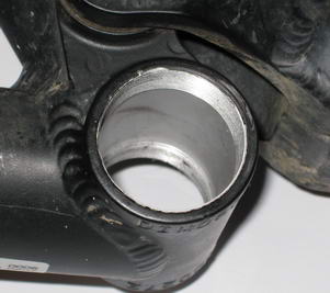

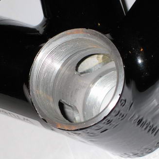

Если можно, расскажите -как именно видно, какие признаки торцовки или ее отсутствия?
Видно по следам механической обработки торцевой фрезой.
Для примера, кареточные трубы двух рам до и после торцовки:
