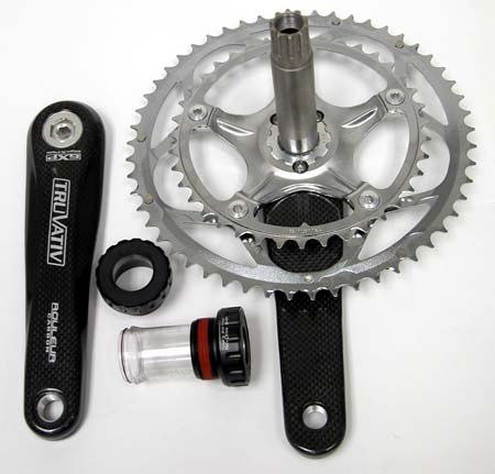

Леха, ось зображення:
інженерна логіка тобі не підкаже який з цих інтерфейсів найчутливіший до перетягу/недотягу?
такое впеччателние, что уже убили кучу шатунов
теж цікава думка, але зламати можна все що завгодно ;о)
тут уже важливо наскільки інтерфейс толерантний до нештатних ситуацій.
Динамометрический ключ решает проблему
ага, вирішує, проте поки вартість ключа перевищує сукупність усіх походів в майстерню - його не варто купувати.

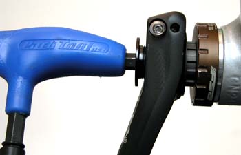

І ще, для special tools кріплення лівого шатуна холоутек, динамометричного ключа, як я зрозумів у вільному продажу, не існує ;о)
это всё равно что я выложу фото брюнетки и блондинки и буду удивляться, что ты не можешь по фото понять какая из них темпераментнее
мог увыложить фото шатунов Тайваньского производителя - не указав цену - ты мне скажешь какой из них *найчутливіший * ?
Я имею возможность полагаться не только на инженерную логику, но и на опыт ;-)
А по опыту - не дай боже тебе недотянуть ИСИС-ный болт и провтыкать момент когда он разболтается - попадаешь либо на новые шатуны, либо на постоянный колхоз типа "чего б туда еще подложить".

кріплення лівого шатуна на інтегрованих системах показані ось тут жж одного байкера
очень любопытная инфа
