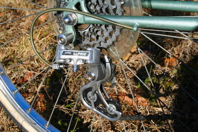

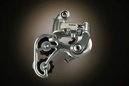

Короткая лапка для длинной цепи:
(остальное здесь)
