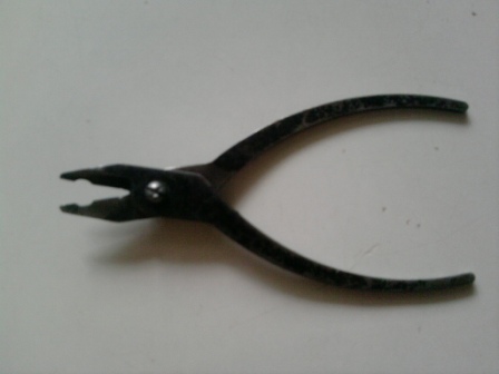

Замочок новий , КМС .
Продування ведешкою, трюкачество з плоскогубцями, дротом і іншим підручним матеріалом не допомогло :dash2: .
Сьогодні на блошиному ринку придбав за 5 грн. :roll: маленькі б/у ножички по металу . Надфелем зробив потрібні виямки. Вийшло скоже на те фото що вище в темі 8) .
Замочок знявся :good:
Кому потрібно, можу підсобити із зніманням . Живу на вул. Севастопольська (не плутати з площею Севастопольська).

Фото в студию.

Повідомлення Dendyboy » 26.7.13 17:44
Фото неважнєцкі , але все видно й зрозуміло .

Re: Снятие замка с цепи
Повідомлення Andy G. » 27.7.13 18:32
Молодца! :yes
Отличная идея на счет ножниц по металлу! Ато я думал сделать эту приспособу из каких то тонких маленьких плоскогубцев, но даже самые маленькие нужно прилично обрабатывать по ширине на точиле... а на счёт ножниц по металлу как то не подумал :)
Повідомлення Dendyboy » 27.7.13 20:04
Сенкс :)
Я теж думав сточувати плоскогубці , але випадково на блошиному ринку наткнувся на ці ножички і зробив це з ними .

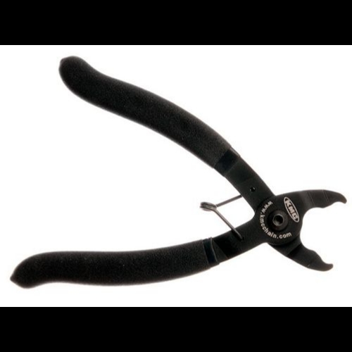

Уважаемые господа, я не поленился прочесть всю тему, для того чтобы понять, до чего может дойти маразм человеческий. :dash2:
Видите ли, велоинженеры давным-давно придумали специальные инструменты для снятия и даже застёгивания упрямых замочков. Например такие.
KMC Missing Link Connector Pliers
KMC Missing Link Remover Pliers

Наверное, вы даже знаете где этот инструмент купить за 15 гривен :)
Какие чуткие люди, эти ваши велоинженеры - такие мегапассатижи придумали. Наверное, следующим их "изобретением" будут клещи, пригодные как для снятия, так и для установки замков (с проточками с обеих сторон губок), по цене в 2 раза бОльшей, чем набор из двух разных вами показанных струментов ( и как штук 40 подточенных на коленке тонкогубцев)
Угу
А маркетологи постарались и прицепили ценник 70-150 грн
не все ж купляти , так можна й розучитись думати
Так и жизнь пройдет, если над такими пустяками "думать". "Думание" в своей профессиональной области дает больший эффект, предоставляя большие ресурсы, высвобождая больше времени для жизни.
Давайте уже о философии, смысле жизни и оптимальном тайм-менеджменте. Тема то об этом.
Еще больше высвободит время для жизни - не писать чушь на форуме.
Автор описал нормальное решение. Кому не понравилось может заплатить указанные суммы и тратить время на то что считает нужным.
