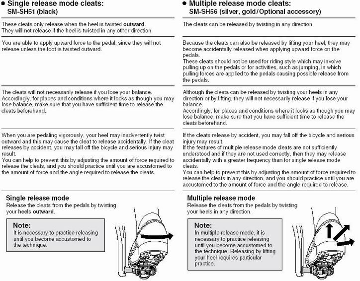

Взял вот такие шипы:Shimano Cleats SM-SH56
Понравились тем, что отстёгиваются поворотом пятки вбок, отрывом подошвы вверх и рывком подошвы на 45градусов (вверх и в сторону от рамы). У меня 505 контакты, с одной стороны стоит платформа для езды без контактов. Многим не нравится, а я доволен - ежели едем на пикник - контакты не надеваю :)
Samuray
Повідомлень:127
З нами з:10.2.11 21:47
Звідки:Запорожье
Re: Переход на контакты
Повідомлення Samuray » 16.3.11 10:33
Эти шипы специальные - для обучения езды на контактах. По этому отстегаются в разные стороны. Мне не понадобились. Ездить на контактах очень просто и приятно. Всем колеблющимся очень советую.
Отака х&йня, малята. . . (Дiд Панас)
vovkastallion
Повідомлень:3733
З нами з:23.5.09 09:22
Skype:VovkaStallion
Звідки:Киев Троя
Повідомлення vovkastallion » 16.3.11 11:01
И чем же они такие специальные? :duma:
Для обучения езды на контактак устанавливают минимальный уровень встегивания-выстегивания на педалях.
Все шипы отстегиваются как в право так и влево.
#crazy_pilot
Модератор8
Страшний Модератор
Страшний Модератор
Повідомлень:661
З нами з:21.3.08 03:25
Повідомлення Модератор8 » 16.3.11 12:48
Вообще-то нет, шимановские шипы бывают разные, изучаем матчасть:
shimano cleats.JPG (112.88Кіб)Переглянуто 3847 разів
vovkastallion
Повідомлень:3733
Skype:VovkaStallion
Звідки:Киев Троя
Повідомлення vovkastallion » 16.3.11 13:36
Большое спасибо, буду знать. :Rose:
Но на минимуме и 51 шипы выдергиваются нормально. :grin:
#crazy_pilot
