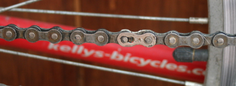

хм... как ни странно - все звенья выглядят одинаково)) Как определить какое из них замок? и есть ли он вообще на ней?)
плохо искал. замок выглядит иначе, ну и обычно замок несколько отличается цветом(за все не скажу, но у меня все замки были желтые)
ну или эта цепь по какой-то причине без замка.
