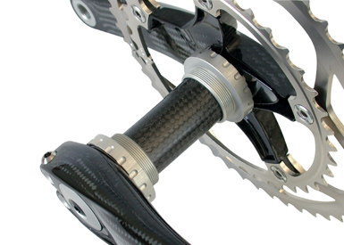

Ну как-бы есть такое, но это не совсем то (или совсем не то):
- во-первых, это не переходники, а самостоятельные каретки;
- во-вторых, каретки эти подходят к вполне определенным шатунам обычно того же производителя, сделанным изначально с диаметром/длиной вала под такую каретку (причем, производители эти в основном экзотика).
Те же шатуны Rotor 3D+ (с авторитетного велоресурса по твоей ссылке :) заточены сразу на рамы нескольких стандартов. И если в варианте с BSA 68/73мм они просто ставятся через их же родную каретку, то с BB30 используются проставки 14-17мм, чтобы выбрать лишнюю длину вала. Т.е. для достижения такой совместимости производитель изначально учел нужную длину вала. У серийных же шатунов именно стандарта BB30 вал обычно короче, чем у всяких GXP/Hollowtech 2/Mega Exo/X-Type и т.д., и рассчитан он на сборку на кареточной трубе BB30 шириной допустим 68мм, но без чашек(!). Поэтому хоть и бывают чашки с промами Ø30мм, но вероятность, что какие-либо из них можно подружить с шатунами BB30 невелика.
Вон у систем Clavicula, которые были еще до новых стандартов тоже вал 30мм и внешние чашки, но это ж не значит, что это BB30, или эти чашки являются "переходниками" с каретки BSA на BB30.
