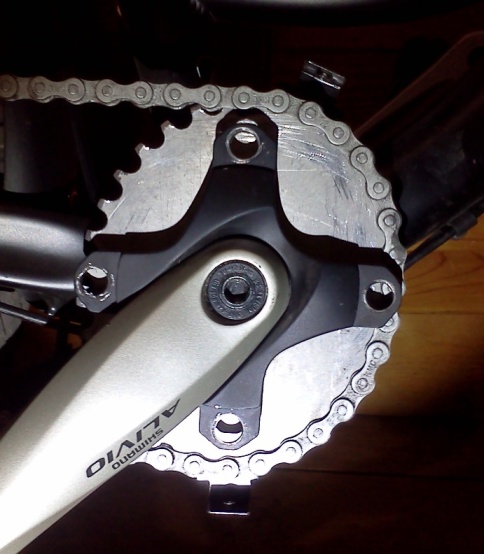

Копия звезда.jpg (79.92Кіб)Переглянуто 1552 разів
На Велобиге написали, что проблема в цепи-звездах, но у меня с ними все хорошо.
Какая звезда? Я на своем Белами уже две звезды поменял, причем обе самодельные, причем последняя овальная. Ни от одной замены, плюс укоротил цепь не наблюдал изменение работы втулки. Зато видел фотки разобранной втулки. Мягко говоря, вид у шестеренок страшноватый. Вот если пропустить это безобразие через напильник и наждак, пожалуй можно убрать некоторые неприятные моменты.
А гайку регулировки можно пробовать крутить и больше, чем 1-2 оборота. Смело аж до явного проскакивания. Только не давить при этом на педали сильно.
