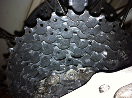

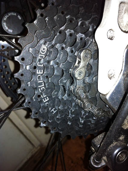

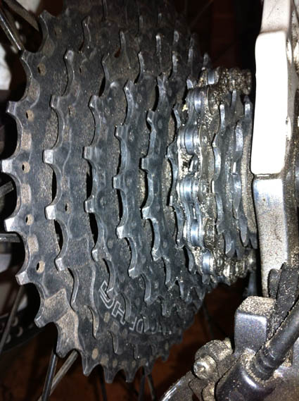

YUretz81
Повідомлень:176
З нами з:28.9.10 22:10
Re: подскажите НУБУ по цепям износу и что брать?
Повідомлення YUretz81 » 17.11.11 22:14
вот состояние.если поможет...что б не гадать.норм или не? снимал яблоком так что не обессудте
8RydeR
Повідомлень:2591
З нами з:2.5.09 20:43
Skype:eight.ryder
Звідки:м. Харківська
Повідомлення 8RydeR » 17.11.11 22:23
тобишь мне нужно что ли и звезды тогда менять передние если кассету поменяю?
В ідеалі - так, треба міняти все разом. Цеп, касету і передні зірочки - разом.
Але твоїм рівнем катання і вибагливості до велотехніки можна було старий цеп склепать в купу і кататься далі. Я так думаю!
На фотографіях нормальна касета, яка ще буде їздити і їздити. Але дуже брудна!
Ідеш в епіцентр, купуєш керосин, кісточку, і миєш цеп, касету і зірочки.
А потім велосипедною смазкою пару капель на цеп капаєш. Пару капель! Крутиш шатуни на місці стоячи. Даєш 5 хвилин постояти і протираєш насухо цеп.

homyak
Повідомлень:1482
З нами з:26.3.09 21:01
Звідки:киев-шулявка
Повідомлення homyak » 17.11.11 23:11
мотивуйте!
Наскільки мені відомо, якщо використовувати формулу в декілька ланцюгів, і міняти набір ланцюгів і касету до того, як ланцюги будуть повністю розтягнуті, то ситстема може пережити 2 - 4 заміни касети ( т.е. ~30к км )
Звісно, коли катати до останнього, то зірки на системі вбиваються разом із касетою.
фотографії низької якості, але з того що можна розгледіти - погоджусь.
автошампунь теж непогано відмиває.
Ланцюг мию способом пляшки. Миючий засіб: пральний порошок/автошампунь/засіб для миття посуду ( по наявності )
