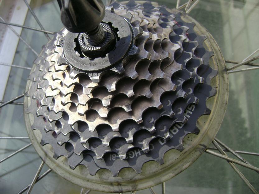

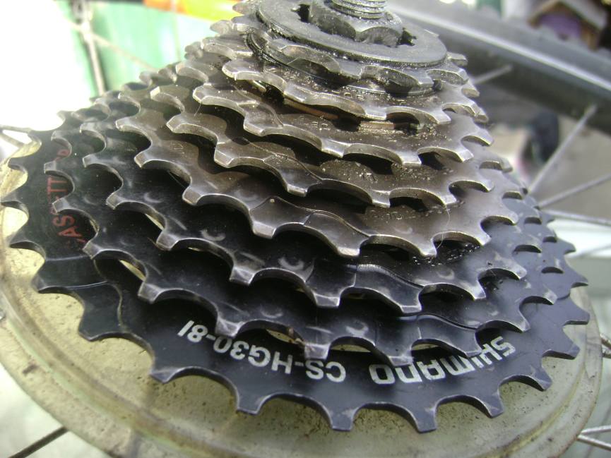

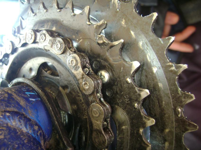

Доброго времени суток. Обращаюсь к знающим людям за помощью, так как начинающий веломан. Хотел бы узнать, какой износ моей кассеты и передных звезд? Определить сам пока не могу. Фото прилагаются:

Дело в том, что этот велосипед куплен не новым. И очень редко, но бывает какой-то щелчек в передней втулке. Поначалу были проскоки цепи, но они исчезли. Проехал на нем пока примерно 120-140 км. То есть по фото ничего нен можно сказать? Заранее спасибо.

Трансмиссия еще огонь!

А чё эта тама за зубчик такой на системе на второй звезде?

Ну как бы элемент, который забрасывает цепь на вторую звезду…

Тот элемент я увидел.Я писал про те два зуба которые возле этого элемента.Один как быс выгрызеным куском металла и второй как по мне сильно сточен.Вероятно там был удар или что то сто привело к деформации.Может конечно это и особенности фотографии, но всё же чейнсак в этом месте как по мне очень даже может быть
Да, действительно там есть деформация. И что теперь можно с этим сделать? Менять звезду?

Думаю (почти уверен), что это не дефект. На дешёвых недорогих системах Shimano такие проточки для заброса цепи.
По крайней мере, у меня на старой системе примерно так было.
Хотя кто его знает :duma:

У касети знос тупо мінімальний, якщо взагалі є, майже нова. А передні зірки по фотографії визначати не вмію, але якщо вони тільки з цією касетою ходили то вони взагалі нові. :)
