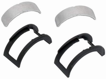

Здравствуйте! Купил велик б/у (кстати тут на форуме), и когда он приехал, обнаружил, что передний переключатель стоит Shimano Deore. Но закреплен он на раме с подложенной прокладкой с одной стороны, ибо голый крепеж расчитан на раму большего диаметра. Из-за этого проблемы в четкости переключения, и его настройки. Начал Google 'ить , и наткнулся в описании этих переключателей, что они идут с переходником в комплекте, который какраз и позволяет устанавливать его на рамы меньшего диаметра.
Так вот - отдельно я этого переходника не нашел, поэтому вопрос: как он хоть выглядит? И можно ли его где-то купить отдельно?
Примерно так:

Переходник, о котором идёт речь, называется по-английски front derailleur clamp shim. Его можно заказать как на амазоне, так и на ибее. Была бы возможность.

Если самодельная прокладка подобрана и установлена нормально - работать может не хуже чем с оригинальной, вот выглядеть кустарно - это да. Мало того, иногда бывает специально делают несимметричную колхозную прокладку и сдвигают переключатель относительно рамы в поперечном направлении, чтобы добиться его нормальной работы в текущей связке рама-каретка-система-переключатель.
