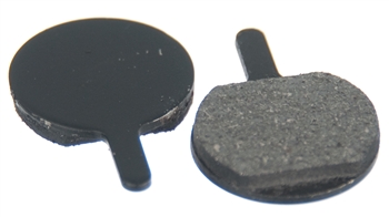

привет всем кто зашол в тему!!!
какие лучше колодки на дисковые тормоза? может кто то посоветовать что купить?
катаюсь в большинстве случаев по горным участкам,намотал не много но пора уже менять,
такие колодки сейчас стоят
цена влияет на качество колодочного материала?
или не всё то хорошо что дорого?

Цена влияет, органика стоит дороже металлизированных , модуляция лучше но стираются быстро.
Лучше металл, надежные и дольше протянут, в горах советую возить с собой запасной комплект хотя бы на один тормоз, на всякий случай. ;)

спасибо друг!!!воспользуюсь твоим советом :yes
false
Согласен, но учитывая что пока сотрешь пару металлических уйдет две пары органических, то доля правды в этом есть. *oops*

поставлю металл,по моему такие и стоят теперь с завода, а там видно будет,,,
