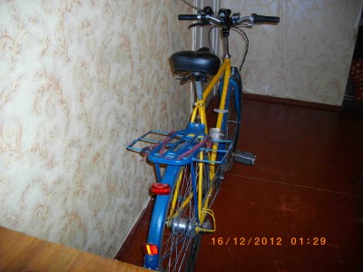

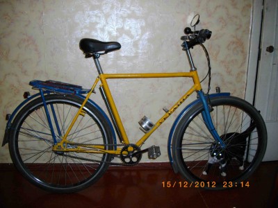

планетарка SRAM S7
Для сельськой местности лучше найти старый дорожник и довести его до ума, поставив также планетарную втулку.
Зацени мой, разве плох?
Поки один раз відміряєш, інші сім разів відріжуть!
ММВЗ STORK с планетаркой Shimaho NEXUS 8R36
ММВЗ Буслик с планетаркой SRAM S7

Нормально но мой на Tourney получился круче :D

Это только внешне :empathy
