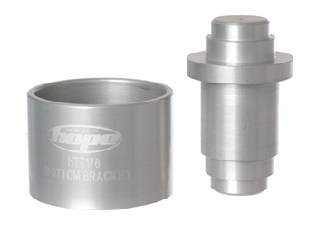

Хм... Да как сказать... Если речь о Shimano BB51 Deore, то может и так, а если о каретке более высокого уровня, то XT'шная BB71 стОит уже вдвое дороже.
У меня, правда, не Шимановская система, а Труватив (GXP каретка). Не знаю как в Шимане, но в GXP думаю не проблема и выпрессовать подшипники. Для этого нужно сделать цилиндрическую тулзень (алю или сталь) длиной мм. 60 и диаметром 27,5 мм. для выпрессовки и диаметром 40 мм. для запрессовки - если точить у токаря, то можно одну ступенчатую заготовочку сделать 8-)
Зачем придумывать велосипед, если есть готовый инструмент по вполне доступной цене?
Hope Bottom Bracket Bearing Tool
Или ещё проще...
