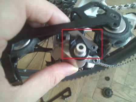

Задний переключатель упирается в маятник. Я так понимаю, что я либо что-то не так поставил либо нужно держатель переключателя такой, что смещен немного назад. Подскажите, есть ли такие и как они зазываются или я просто что-то не так настроил.

Re: Переключатель упирается в раму
Повідомлення VazarS » 23.2.13 10:34
А регулировка продольного смещения полностью выбрана? Если да и это таки особенность рамы - винт регулировки продольного смещения можно попробовать поставить чуть длиннее. Но честно говоря такого ни разу делать не приходилось.
Повідомлення konst » 23.2.13 11:03
А под другим углом поставить переклюк на петух разве нельзя? Если чуть провернуть его по часовой стрелке относительно болта крепления к петуху, то проблема вроде как должна решиться.

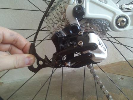

Повідомлення BOOTLOADER » 23.2.13 14:29
Разобрался - нужно было правильно выставить вот этот фиксатор

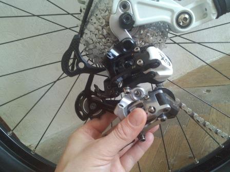

Но есть другая проблема, сам натяжитель оказался длинее, тут тоже два вопрос
1. Чем мне грозит более длинный переключатель ?
2. Нужно ли увеличить цепь или что вообще бы желательно сделать ?
Повідомлення RealIce » 23.2.13 18:22
Технически ничем не грозит. Разве что увеличивается вероятность длинной лапкой траву цеплять
Длину цепи нужно проверить. Возможно удлиннить если мало. Хотя вроде от длины лапки это особо не зависит
Те если длина цепи изначально была правильной и на место короткой лапки поставить длинную то ничего не произойдет
Повідомлення BOOTLOADER » 24.2.13 00:37
Ок. Спасибо за пояснения.
У меня тогда опять созрел вопрос - если разницы нет, зачем их тогда производят разной длины ?
Повідомлення 8RydeR » 24.2.13 00:54
Потому, что чайники катаются на системах 22-32-44 ( с разницей зубов 22 зуба между большой и малой звездой), а люди посильнее катаются на системах, например, 26-40 ( с разницей 14 зубьев).
Чем больше разница зубьев, тем большую длину цепи нужно "компенсировать" загибом лапки заднего переключателя.
Повідомлення RealIce » 24.2.13 07:44
Тут разжевано и перетерто
http://www.velokiev.com/forum/viewtopic ... 0%BA%D0%B0
Соственно длинная лапка покрывает все необходимые емкости,
Но чем длиннее лапка - тем больше вероятность цепляться ей траву, больше колбасит переклюк и тп
Поэтому выпускают с разными, чтоб можно было поставить минимально необходимую
