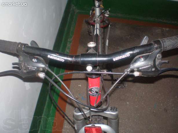

Здравствуйте друзья. У меня такая вот проблема, недавно купил б/у велосипед, и нашел два минуса:
1) На правой манетке, звездочки у меня нумеруются от маленькой к большой, тоесть первая звездочка у меня маленькая, а седьмая большая. Друг сказал что должно быть на оборот, полазил по нету, везде пишет что первая звезда это самая большая. В чем тогда проблема, не могу понять, может что-то с манетками не так?
2) И второй вопрос, верхний (маленький рычажок) должен перекидывать цепку на большую звездочку, а нижний (большой) скидывать на меньшую звезду. На правой манетке такой же принцип, а вот на левой все на оборот, верхний – скидывает цеп, а нижний - поднимает на большую звезду.
Переключатели автомат от шимано, перекидки тоже шимано.

Левая манетка работает как надо. Маленький(верхний) рычаг должен сбрасывать на меньшую звезду, а большой - забрасывать на большую.

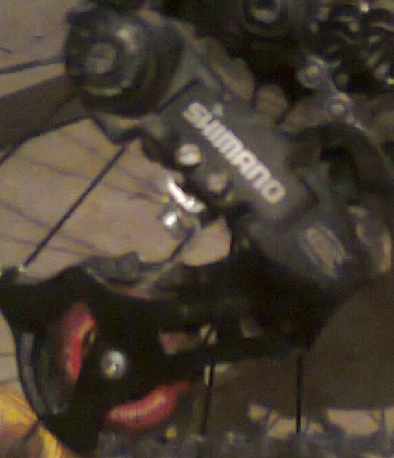

По правой манетке. Симптомы очень похожи на переключатель с обратной тягой. Сфоткайте задний переключатель и выложите фотку.

Вот та самая перекидка. Все работает нормально, просто интересно почему так.
