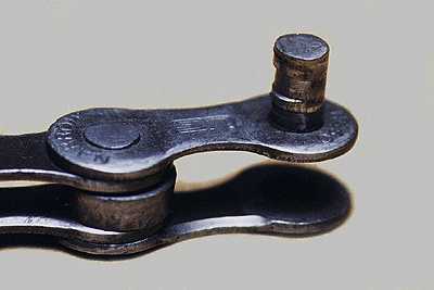

Повідомлення VooDoo » 27.3.06 12:39
О, как-то юзал дешевые замки кмц, и у них пины были будто пластилиновые - ч/з 300-500 км пробега разбалбывалось так, как показано на фото выше... правда, замки были 8х на цепи 9х, немного люфтили из-за разной ширины, и посему грешил на это, выбрасывая их ч/з те же 300-500 км. Замки срам и конекс ходили по несколько тысяч (9х на 9х) - внешне никакого намека на износ, в отличие от пропаханных борозд у кмц.
Да и отверстия, где пины с пластинами сопрягаются, тоже должны изнашиваться, там тоже нагрузка хорошая :duma:
Что там может изнашиваться? Они же недвижимы.Трется ролик об пин.Получается, что у кмц замка настолько мягкое железо, что ролик пропахивает его пин как тупая пила.

Хм.. явно не карма. У меня 5-рублевый замок КМС (тот, который симметричный), тугой, да - защелкивается/снимается только плоскогубцами, но прошел уже около 2000км с тремя цепями (я по кругу гоняю), пины да, немного сносились, как на фотке у Агб (чуть меньше).
Но цепи 8-риковые, IG-51, думаю покрепче девятериковых, хотя я тоже вешу центнер :)
