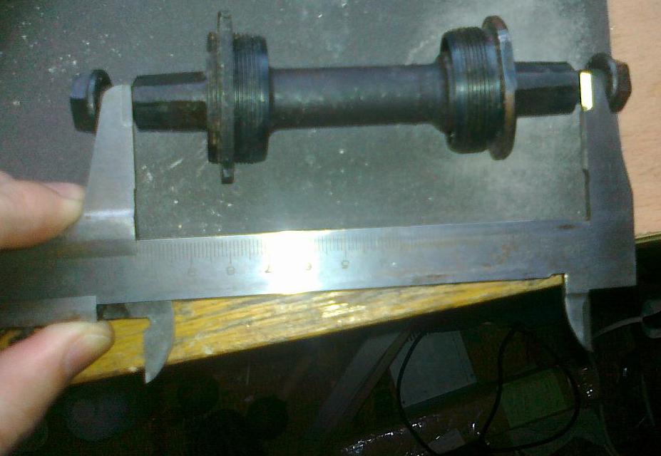

Итак, товарищи. Ситуация вышла вот какая - возникла необходимость сменить насыпную ашан-каретку под квадрат. Выкрутил старую и измерил длину вала (см картинку, как мерял, вроде ведь так?), вышло 120 мм (условно, +- 0,5 мм из-за того, что плоскость торца вала не строго нормальна к его оси, и где мерять непонятно). Пошёл и купил каретку с валом 120мм, принес домой, сравнил - одинаковые по длине, диаметр кареточного стакана тот. Вкрутил. Поставил родные ашан-шатуны.
Интрига начинается тут :) Шатуны забивал молотком (через деревянную прокладку), но при всех разумных усилиях отверстие шатуна так и не налезло до нужного уровня на клин оси новой каретки. Из-за этого чейнлайн, разумеется, где-то в космосе, и передний переклюк на большуюзвезду цепь закинуть не в состоянии.
Вопрос. Это просто такие ашан-детали, у которых квадрат не такой, как надо, или реально квадраты бывают разного размера/конусности? Ну или что я сделал не так, если все детали годные...
Скорее всего "такие ашан-детали". У меня были шимановские шатуны под квадрат, по мере износа менял каретки (шимано, неко) - система на вал каретки садилась руками, ничего "забивать молотком" не надо. Под квадрат обратная проблема - со временем соединение могло разбалтываться и приходилось периодически подтягивать.

Горе мне :) кажется понял. Короче пойду куплю новую систему вместе с кареткой в сборе, пожалуй, всё равно эти шатуны отвратительно чугунные :(
