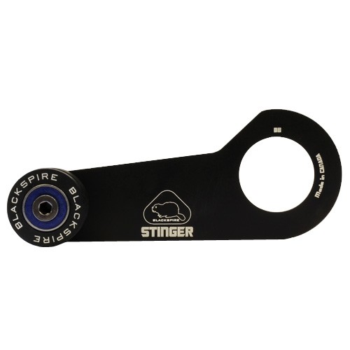

Помогите правильно! выбрать, подобрать успок который подойдет без косяков.
шатуны - Truvativ Blaze Double, звезды 24/36T, рокринг
каретка - Truvativ Powerspline
Погуглив понял что мне подойдет успокоитель такого типа - http://www.chainreactioncycles.com/u...3/rp-prod17282 но они под разную раму/крепление (Size: ISCG, ISCG'05, BB-Mount, BMX). Как правильно выбрать тот что подойдет мне?
Если в чем не прав, подскажите. Может какой то другой (если можно сразу с ссылкой где купить) или вообще может стоит оставить одну звезду спереди?

Если рама без крепления под успок - ISCG, ISCG'05
То вариант один BB-Mount
Ставится вместо проставочного кольца каретки.
Подходит под большинстов. Но были варианты с чейнлайном и с зазорами.

А вот отверстие круглое на успокоители, как оно умудряется не прокручиваться если нету доп крепежа ?:)

Зажато кареткой. Этого более чем достаточно.

Правильно ли я понял как выглядит "BB-Mount" ?

Да-это он.

Нет - специфический успок на оджну звезду - это Chain Guide. и он цепь будет держать лучше
чем Chain Tensioner на 2 звезды.
Но при нормальной настройке перекидки его вполне может быть достаточно
Как цепь то слетела? Может переклюк высоко или надо подстроить ограничителдьные болты?
Есть на 2 звезды вот такое Blackspire Twinty 2X Chainguide уже с функцией защиты звезд

Пока все же склоняюсь к покупке Blackspire Stinger Chain Tensioner - вроде с ним рокринг не нужно будет снимать, и как я понял он просто обязан подойти без косяков :)

Если переклюк стоит на дабле так же высоко как на трипле - переключать он будет нормально. А вот цепь удерживать будет хуже.

У меня стоит Стингер вместо установоного кольца
И помоему он 2.5 мм как и кольцо
Во всяком случае нет никаких нюансов с єтим

Плохая новость - на этот поверсплин не подойдет
Нет кольца вместо которого ставить
Нужна каретка под E-type

Тут еще какая ширина кареточного узла? если 73. То с поверсплин вообще не поставить. Вроде нет такой каретки с шириной 73 + спейсер

померяй линейкой или штангелем от кая до края трубы в которую вкручена каретка
Каретка вкручена именно в кареточный узел
