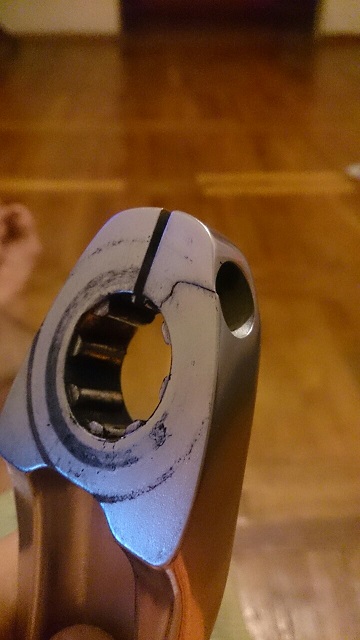

Всем привет. После очередной профилактики нужно было подтянуть левый шатун. В результате "сила есть ума не надо" лопнул участок прижимной заушины. Сталкивался ли кто с такой ситуацией и как быть ? Варить, не варить, или наваривать какую-то накладку.....

я бы менял шатуны...

Обычно, алюминий любит трескаться в местах сварки ( перегревают металл ) а здесь место сварки ещё и нагружено. Если заварить - большая вероятность что лопнет снова, под замену. Приличные производители продают шатуны по отдельности, поищите.

Никогда не видел шатунов по отдельности ни от приличных, ни от неприличных производителей...
По теме - только менять, варить нет смысла
Откровение на тему =):
http://www.chainreactioncycles.com/ru/e ... -prod41814
Варить однозначно не стоит.

другое дело что цена почти как у комплекта в хорошем состоянии тут. чейн может продавать распаровки и т.д. тоесть совсем не факт что шимано продаёт по-отдельности, хотя у паул-ланге или кто его там сейчас в украину возит, в номенклатуре есть куча мелочёвки, но по факту они её не продают
