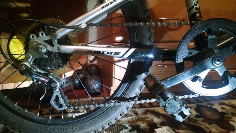

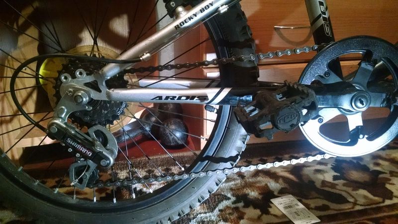

Подскажите куда копать.
Часто у ребёнка спадает цепь, даже на ровном месте. Последние разы сбрасывало цепь с большой задней звезды на пластмаску, за звезду. Чуть подрегулировал натяжение тросика, но не помогло.
На пластмаску перестало сбрасывать, но цепь так и спадает. За покатушку по парку может от 3-5 раз.
Трансмиссия простая 1 звезда на шатуне и сзади 6.
Думал может цепь длинновата пробовал плоскогубцами пару звеньев выбрать .., но похоже пружина в самой перекидке слабоватая и винта регулировки натяжения нет.
Может\должна-ли цепь спадать если сразу прокручивать 4-5 передач на ручке на ровном месте, а потом пытаться ехать?
На фотках 1 передача и 6.

Я правильно понимаю что регулировки натяжителя там нет, а только LH?
http://i.imgur.com/Aax7fl6.jpg
На холостую когда кручу, почти не спадает никогда, иногда бывает кода вперёд\назад крутну.
Попробую винтами вечером покрутить.
