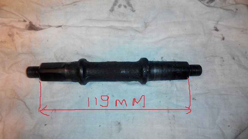

Добрый день! Стоит каретка на насыпных длина 119 (фото), это значит что и новую на промах тоже нужно брать 119?

А какова ширина кареточного узла? 68 или 73 мм?

Ширина узла 68. Вопрос возник так как везде по форумам написано "берите 122 не ошибетесь". Велосипед старый author trophy 2008 года.

Буду оригинальным: берите 119, не ошибётесь. Что там, что эдам — везде чашки. Если шатуны не затирали с внешними чашками каретки на насыпных подшипниках, нет причины, почему шатуны будут тереть о чашки картриджной. А если возьмёте каретку Shimano BB UN-71 или BB UN-52, их с левой стороны в узел вовсе можно закрутить глубже уровня.
Спасибо, взял 119, встала как родная.
