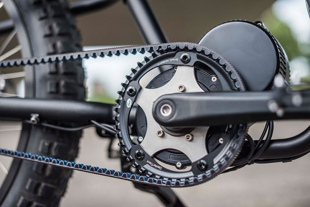

Перейдемо до технічних деталей. Ремінь являє собою петлю з волокон карбону в оправі з нейлону та поліуретану. Рифлена поверхня зверху запобігає перекручуванню; в тіло ременя з полімерних матеріалів укладені карбонові волокна, що мають високу міцність на розрив; нейлоновий шар має зуби з проточкою посередині для утримання на зірках.
Система дуже вибаглива до правильного чейнлайну. Якщо чейнлайн Centertrack трохи зміщений, задня зірка сповістить про це звуком, якого вона не видає за ідеальних умов.
Система вибаглива до жорсткості заднього трикутника рами. Якщо рама м'яка, зростає швидкість зносу трансмісії. Наприклад, модифікована сталева рама "грає" при обертанні педалей та під час їзди по розбитій дорозі. В цей момент ремінь зіскакує.
Система також дуже вибаглива до натяжіння. Міцне натяжіння ременя призводить до прискореного зносу підшипників задньої втулки та каретки.

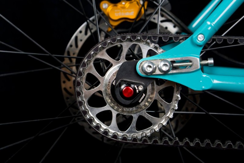

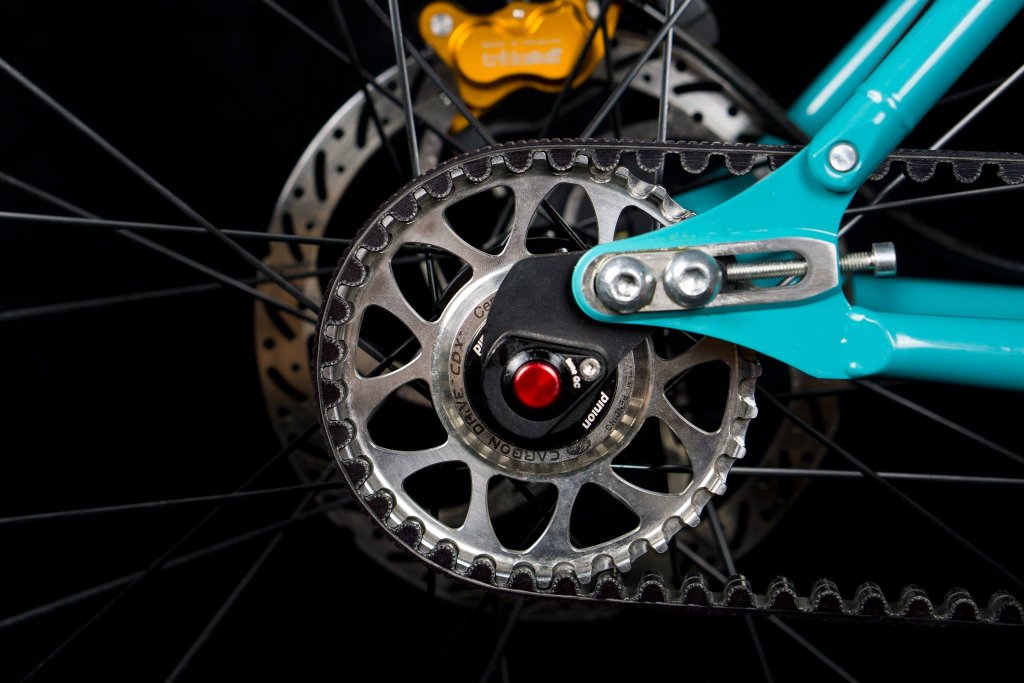

Так виглядає розрив заднього трикутника для Gates Carbon Drive. Горизонтальний дропаут оснащений струбциною для тонкого налаштування натяжіння ременя.
А ось варіант зі слайдинговими дропаутами.

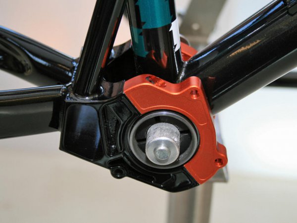

Як вже сказано вище, звична рама для багатошвидкісного велосипеда не підійде. Щоб використання Carbon Drive стало можливим, вона повинна мати розрив на верхньому або нижньому пері, або в дропауті, щоб можна було через трикутник протягнути ремінь. Можна модифікувати стару раму, відрізавши дропаут і впаявши/вваривши/вклеївши інший, з можливістю роз'єднати пір'я. Іноді у виробників зустрічаються цікаві конструкції, такі, як модель Woodsmoke від Salsa, в якій заднє перо задране догори вище лінії ланцюга. Але, хоча в Woodsmoke не потрібно протягувати ланцюг/ремінь через трикутник, використати ремінний привід не вдасться, адже не вирішеним залишиться питання як натягнути систему до заялвених декількох десятків кілограмів.
Є також вимоги до дропаутів. Слайдингові дропаути є найкращим вибором, адже вони дозволяють легко налаштувати натяжіння. Горизонтальні дропаути, як в трекових велосипедах, також підходять, але встановивши колесо, у вас має залишитись ще близько сантиметра до краю дропаута перед остаточним натяжінням. Косі дропаути не підходять.
Довжина петлі ременя фіксована і рахується за кількістю зубів, починаючи зі 108 для короткобазних ком'ютерів, закінчуючи 250 для тандемів.
Натяжіння регулюється також зміною позиції ексцентрикової каретки, якщо рама обладнана таким вузлом.

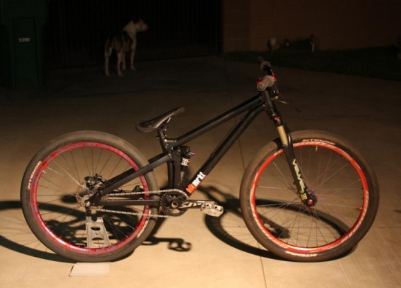

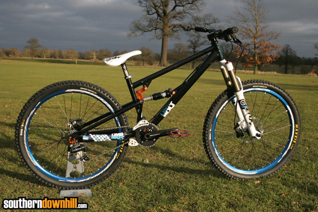

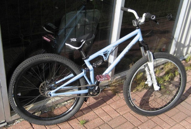

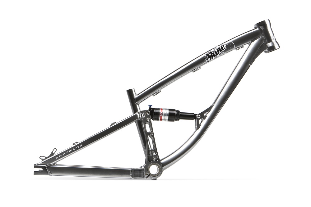

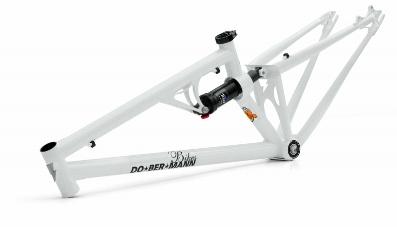

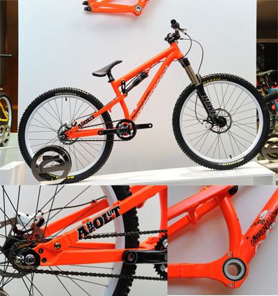

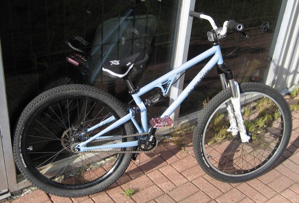

А вот и нет - наоборот такая подвеска не качается и у нее совершенно нет педалкика (а это именно то - что сильнее всего убивает тебя при раскачке подвески). Но и работает она глупо на сильные удары - про отработку мелочевки особо нечего говорить - того она чаще встречается на слоупстайловых байках. (У друга такой байк - знаю, про что говорю)
Вот гора примеров таких байков и почти все они для слоупа\дерта:
Specialized - Dirt P.Slope

DMR Bolt
Dobermann Le Pink Slopestyle frame.jpg (50.55Кіб)Переглянуто 5224 разів

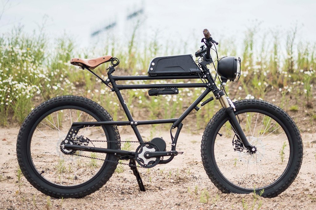

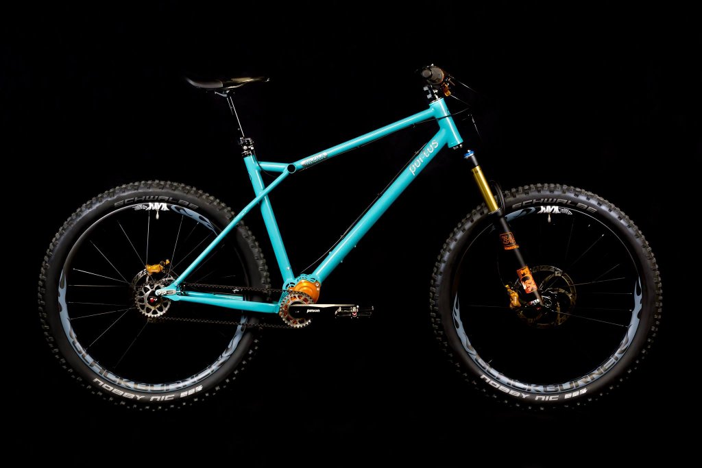

А про ременную передачу - мне она кажется очень крутой штукой в сборе с планетаркой, а еще лучше гирбоксом - для лентяев на байк на каждый день. Это трансмиссия из ряда поставил и забыл - какие бы "г*вна" ни были по пути - она работает в любых условиях и фактически не требует обслуживания.
Про КПД со мной даже не рассуждаем - это унылые "гоночные" разговоры - я начинаю от скуки зевать...
P.S. и куда ее уже только не ставили, вот горка примеров для посмотреть: и фрирайдные\трейловые хардтейлы, электро-кастомы, найнеры, фэты и даже БМХы :)
