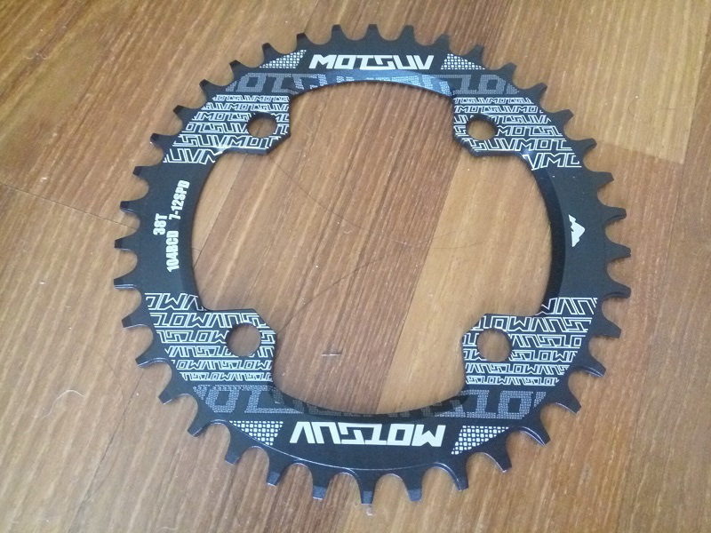

d.lus
Повідомлень:267
З нами з:8.10.12 20:49
Звідки:Київ, Дарниця
Re: Скільки служить алюмінієва зірка Narrow wide ?
Повідомлення d.lus » 13.9.17 15:07
держал в руках Улитку\Декас\ и еще какой то там был КИНГ . они все на одно лицо скажем так. и качество их я считаю ниже среднего. тобишь нижний ценовой\качественный диапазон.
Я досить прискіпливий до, для початку, тактильно-візуальної якості компонентів (як вело, так і авто), але взявши в руки китайську 38Т з Алі (написана на ній назва не має значення - вони там однакові) та прикручуючи її до шатуна, не мав до чого причепитися ані візуально, ані тактильно, ані по геометрії.
Фрезерування рівне та однакове, зубці акуратні, монтажні отвори ідеально стали на шатун. Що саме в їх якості вас наштовхнуло на "нижній діапазон" просто тримаючи в руках? Більша на 25г вага?
А враховуючи різницю в ціні, Гарбаруківська має проходити, принаймні, в 4 рази довше, ніж китайська. Проходить вона, хоча б, 40k? Щось маю сумніви :)
Наступну 42Т замовлятиму, швидше за все, теж на Алі. Хоча 40Т-42Т-44Т-46Т вже коштують відчутно дорожче, ніж 38Т. Але все-одно у 1.5 рази дешевше, ніж вітчизняний виробник.
а що саме написано? це важливо. Мені найкраще Ekfan стали (3 шт вже юзаю). А от розповсюджений Motguv навіть не випускав з себе ланцюга %)
d.lus
Повідомлень:267
Повідомлення d.lus » 13.9.17 16:27
Власне, Motsuv за $7 :)
Ланцюг XT HG93. На 1х9 поки все добре.
Уважно роздивляючись різні зірки, я різниці окрім написів не побачив.
