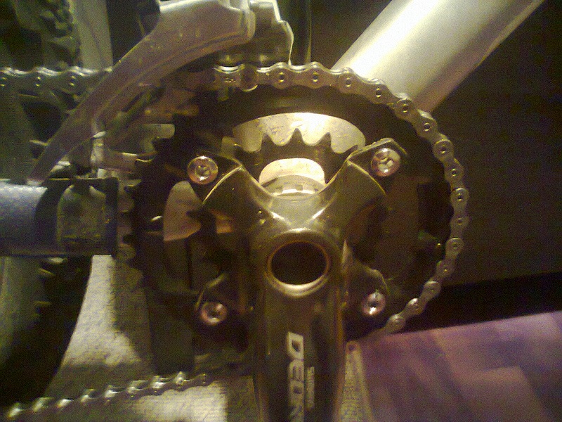

пс. може, зацікавить: є живі даблові зірки SLX M675 24 та 38 та перемикач ХТ M786 (той, що на фото).
Відкопав старі фотки))
Так стояв 3х Діор із гетто-даблом 22-36 (потім став 24-38). Опустити нижче заважало перо.
А так на ті саме зірки став дабловий ХТ 786. Місце, де стояв тріпловий, видно на підседельній трубі.
