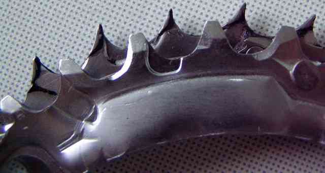

Я бы посоветовал 4 цепи, так как 3 маловато... убита до потери зубов любимая звезда (осталось 3-4 зуба), после 12000 км цепи рассыпаются в месте соединительного пина (Sram замок форева, хотя неизвестно как он поведет себя после такого километража)
Если кататься по ровному и с высоким каденсом, то быстрее умирают цепи, ибо нагрузка на кассету маленькая, а вот из-за каденса звенья цепи больше работают на еденицу пробега. При таком стиле можно дожиться даже до 3-4 зубьев на любимой звезде...
В этом случае можно и 4 цепи
Если ездить агрессивно, вставать, выламывать и т. п., то умирает раньше кассета, да и при таком стиле езды вы проскоков не потерпите.
У меня таким образом осталась убитая за 6000 кассета (вернее, полностью убита 4 звезда) и 3 цепи, исходившие свой ресурс только на половину... Теперь буду юзать 2 цепи...

"запушенная" звезда системы на 32, оружие ниндзя 8)
