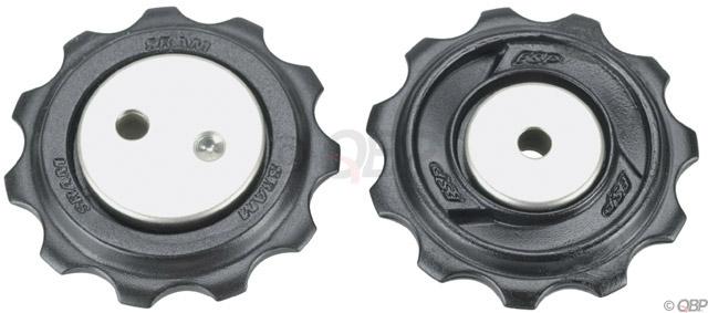

Повідомлення F.O.X. » 26.7.07 16:37
вот срамовские
зы: насколько помню, ролики нереально купить уже не первый год, таксовские не выдерживают никакой критики
