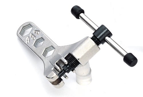

Подскажите кто умеет.. Я ее выжимкой разобрал (заммка нету), ворос такой, как ее обратно собрать? Нада этот штырь просто выжимкой обратно вдавить, или еще нада его как-то расклепывать по бокам?

Без замка - наверное шимано.
Идешь в вело магазин и покупаешь корекшн пин. Продавцу говоришь под девятерик или восьмерик цепь, и название цепи.
Вот этим пином и соединяешь цепь.

Если уж идти в магазин - то купить лучше замочек...
А так, в целом, можно запиновать тот же пин обратно, выжимкой.. Расклепывать не надо, но нужно очень тонко подгадать его позицию (на сколько вжимать), чтобы не пережать и не недожать - в итоге с обеих сторон он должен выглядывать на одинаковые доли миллиметра.. :)
после запиновки звено будет зажато - нужно "размять" его, поизгибав этот участок цепи в поперечном направлении.
Конечно, теоретически в этом месте теперь цепь может порваться, так что лучше купить замочек сразу, тем более, что ты потом это место не найдешь.. :) Хотя, если цепь под 8рик - вероятность разрыва намного меньше, чем под 9-рик... Я, например, при 100кг весу еще никогда цепи не рвал, в т.ч. с такими "б/у" пинами.
О дельный совет. Спс.
У меня на 9 звезд..Куплю замок, но пока попробую старый пин звпихнуть, тупо ради интереса.
ЗЫ:Про замок-то все поняттно, на старом тока заммки и ставил)) Но купил выжимку, так решил узнать как эти пины вставлять))

Я езжу на двух цепях и периодически их меняю.Замками не пользуюсь. Всё прекрасно запресовывается. Главное не пережать! И будет тебе счастье :)
За 8000 ни разу не порвал.

Тоже когда первый раз снимал свою цепь на 8рик и пережал выжимкой пин так что он выпал :( , конечно после мойки когда ставил - очень долго тра№№№ся с этой цепью :) пока не нашел проволоку в которой зажал пин и только таким образом получилось его вставить обратно с помощью этого "фиксированого пинцета" :) Когда недавно опять снимал цепь - уже прошло без выпадания :) И еще в этот раз заметил что цепь лучше мазать уже на веле , а то постоянно выскальзывала из рук из-за обильной смазки и натяжения задней перекидки :D .

То есть запрессовываете тот же пин, который выжимали, без коннекшен пина? Какая цепь?
Запрессовывал пин в цепях KMC Z-82, Shimano HG-30, Shimano UG (не помню, какая)
З.Ы. У Злого Макса цепь HG-53

если выскочил пин и никак не удаеться его поставить обратно то можно 1 звено выкинуть.... в моем случае было именно так ))
Да, но в таком случае цепь может оказаться короче допустимого - деформация пружины заднего переключателя, погрешности переключения. А с пином немного поморочится - влезет, как дети в школу. :)

Подскажите, пожалуйста, как можно укоротить цепь, которая без "замка"??? я конечно представляю себе, как можно "разорвать" и укоротить ее с помощью молотка, отвертки..., но как ее обратно соединить, это мне что-то в голову не приходит... Помогите, плиззз. :)

выжимка цепи в любом веломагазине/мастерской

соединить замочком или пином, там же :)
