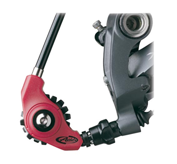

Увидел в журнале такую штуковину: http://sram.com/en/avid/accessories/index.php#" onclick="window.open(this.href);return false; . Кто-нибудь знает, где такое купить, и как оно в работе?

о классная вещица, но если б сверху все это дело еще какой то пластинкой прикрывалось. а то грязючку наматывать будет не слабо и обильными порциями ее загонять в рубашку.

В этой ветке посмотри:
http://birota.ru/forum/viewtopic.php?t=2167
Там о нём информация была.
Я с одним знакомым, который себе его поставил, общался. У него ручки переключения универсальные. Настраиваются как на шимано, так и на Компаньоло. И видимо вследствие универсальности не очень удовлетворительная работа в паре с задним переключателем была. После установки сего девайса ситуация сильно улучшилась. После сезона эксплуатации он в него залазил. Всё в порядке. Никакой грязи.
Я после этого тоже решил такой поставить. Но пока новый велосипед в процессе сборки и отзыва своего оставить не могу.

Эта приблуда выпускалась СРАМом для шимановских задних переключателей, с целью избавления от большой петли рубашки возле перекидки, что должно было улучшить скольжение троса, повышение четкости работы перекидки. Для своих же переключателей СРАМ оно и не нужно, так как в них реализован прицеп прямого подвода рубашки.
Но эту приблуду сняли с производства, так как уже и шимано начала выпускать перекидки с прямым подводом рубашки. Осенью приобрел Shimano XT M772 SGS, перекидка с прямы подводом рубашки, установил жене, в тяжелых условиях еще не тестилась, да и вообще еще мало тестилась, но первые впечатления очень положительные.
