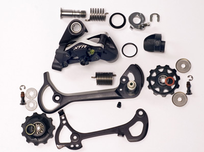

а как устроен верхний ролик у хт, хтя? я просто никогда не видел...

ХТR 2007 года:
