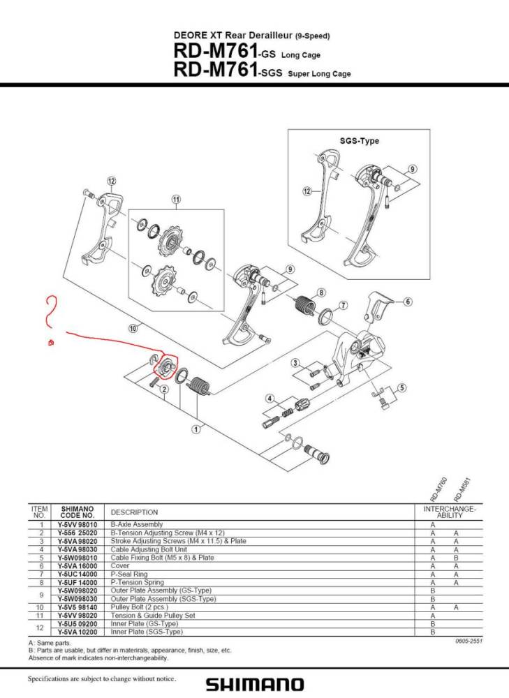

Поламалась деталька, выделенная на схеме:( Можно ли ее где то достать или положить переклюк на полку и ждать пока у кого то не поламается такой же? Пробовал поставить такую деталь от обычного Диора - не подходит, есть миллиметровые отличия:(

А вот у меня поломалась половинка рамки SGS от RD-772 на картинке под номером 12 =( тоже наверно нигде не найти

Как насчет фрезеровщика (или обычного слесаря)? Будет гораздо дешевле чем новую переклюку покупать...

Топикстартеру: насколько я помню, эта деталька у шимано идентична от алтуса до ХТ. Поищи убитый.

Я ж говорю - ставил от Диора, на стала, там внутренний диаметр на доли миллиметра отличается... Хотя надо еще попробовать.
Насчет фрезеровщика - уже ищу...

Обычная история, вывернул переключатель, и отломал регулировочное ушко , теперь ищу может кто свой разбирал и осталась такая шайба не сломанная с ухом,
переклюк - RD M750 Деталь куплю !

Юзайте Срам, там этой детальки нету вообще, вернее она то сама есть но не такая, нету пружины внутри и нету того самого ушка на переклюке, которое ломаеться если "сорвать" петух. Помоему у шиман с прямым подводом тоже уже нету этих заморочек с "ушками" и пружинками... У самого валяеться один такой переклюк с слизаным ушком...

Дельный совет, спасибо!
