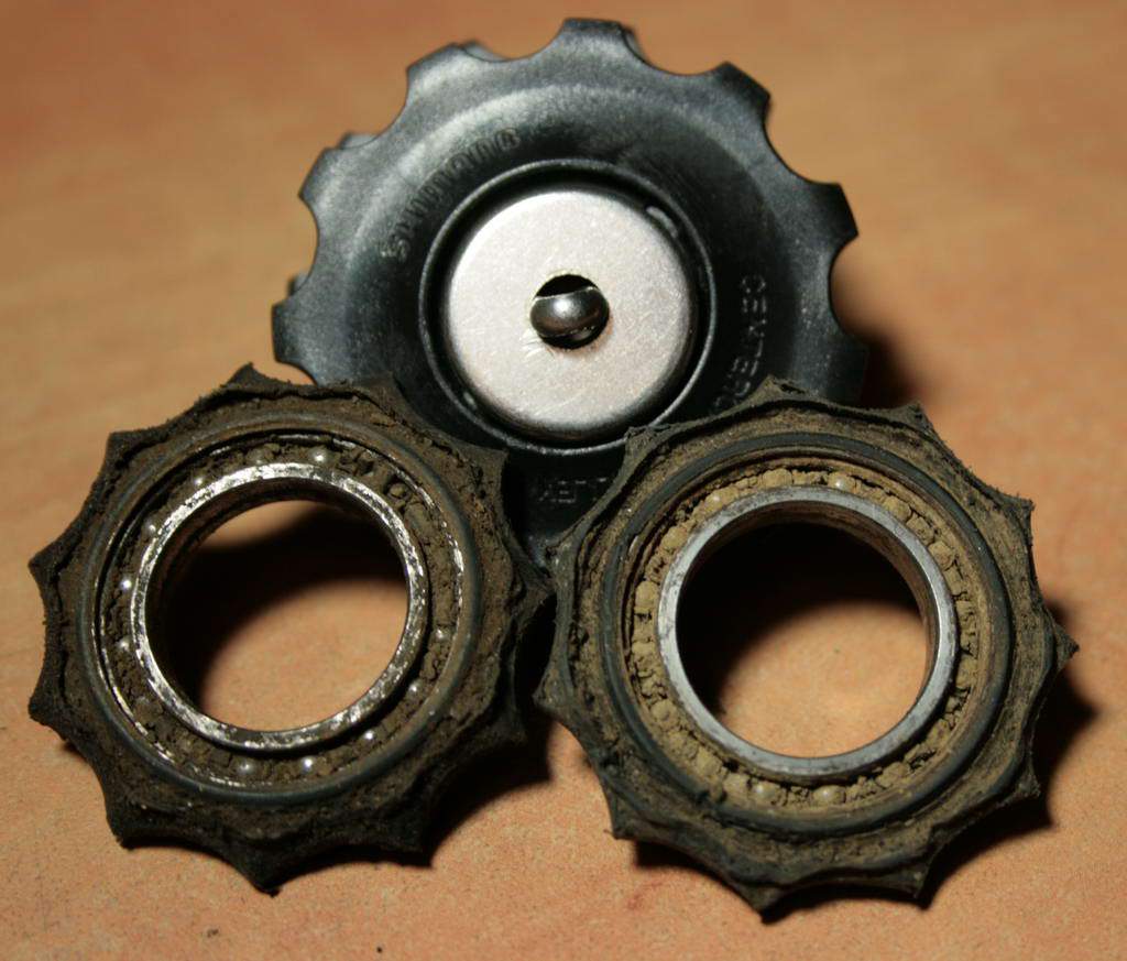

У меня велокомпа нет, хз что по пробегу, клацнул пока не вынес мусорный пакет, за сезон-другой ролики регулярно приходят в такое состояние:

Kadagazov
Повідомлень:1525
З нами з:1.4.10 17:48
Skype:kadagazov
Звідки:борщаговка-берестейка
Re: Какие ролики для перекидки лучше.
Повідомлення Kadagazov » 28.12.13 11:45
при таком раскладе мне кажется лучше уж подшипники скольжения использовать со стальной втулкой.
