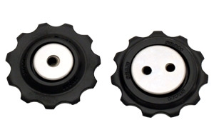

Есть такая проблема: изнашиваются ролики на заднем переклюке SRAM SX4. В городе нигде не нашёл, что можно туда поставить? Может есть аналоги?
Zаяц (:
Повідомлень:410
З нами з:4.4.08 11:16
Звідки:Житомир
Re: SRAM SX4 - ролики для переклюка
Повідомлення Zаяц (: » 16.10.09 16:30
нереал....
там верхній ролик з двома отворами - таких ніразу ніде не бачив. ні в продажі, ні в інеті.
нижній з одним отвором, але він ширший ніж шимано і інші. теж не бачив ніде.
з приводу знозу - не заморочуйся, імхо.
буде чим сфоткати, викладу свої ролики від 9.0sl 2001 року .... там просто уг..!.!.!.
а працюють файно )))
як варіант купити убиту перекидку і зняти ролики, але такі не знайдеш =)

кстати, у меня х9 выглядят так же, на семерки тоже вродь такие, хотя цена разная. в общем, можно поискать ролики от перекидок повыше, правда стоимость роликов для х9 сопоставима со стоимостью всего переклюка х4. так что шкурка вычинки не будет стоить.
пс
кстати, а почему такая разница в цене между 9 и 7? у шиман все ясно керамика блаблабла, тодасе, а вот по сраму я не нашел чего ролики на х9 вдвое дороже, чем на х7
Zаяц (:
Повідомлень:410
Звідки:Житомир
Повідомлення Zаяц (: » 23.10.09 09:46
в х9 в нижньому ролику промпідшипник )
а раніше (десь до 2004 року) обидва ролики були на промах! жлоби!
з чейна везти ролики?
для х4?
повно, але не в нас )

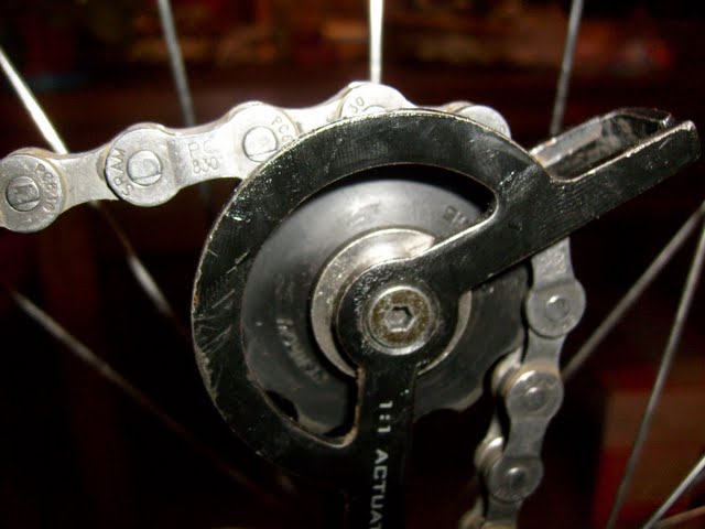

Вот фотки как я ролик поставил:
Yorik
Повідомлень:1900
З нами з:4.4.06 20:27
Звідки:Новобеличи
Повідомлення Yorik » 15.12.09 15:55
Technik-0 спасибо за фотку,но все же пару вопросов
1)в качестве "сердечника" подошло что-то из подручного или требовались слесарные работы?
2)родные шайбы(я назвал бы их крышками) держат ролик своими боковыми стенками,а как тут? на фото непонятно:шайба вошла на место крышки или просто упирается сверху на ролик?
3)как дела с люфтами?
4)ролик вроде самы простой вроде Аливио?
Спасибо!
Technik-0
Повідомлень:59
З нами з:25.5.08 17:52
Звідки:Крым, Черномроское -> Алушта -> Киев. Голосеево
Повідомлення Technik-0 » 17.12.09 13:11
Yorik привет.
Значит по пунктам:
Сердечник подошёл от ещё более простого ролика от шимановского переклюка за 50 грн, просто он был на 10 зубьев, поэтому купил самый простой на 11 за 21 грн.
Родные шайбы (крышки) я выкинул и поставил одну довольно толстую, которая оделась на сердечник. Стоит с одной стороны потому что ролик как раз стремится в эту сторону. и чтобы цепь не дотавала до лапки. По счастливой случайности, сердечник очень хрошо одевается на внутренние стенки лапки, там где находится резьба.

Technik-0 спасибо за идею. Правда купил себе ролики на промах BBB BDP-02 RollerBoys 11T. Идут в паре - верхний и нижний. Мне подошли на SRAM X-4, причем удалось поставить и верхний ролик - хотя оригинальный идет с двумя точками крепления, но я решил прикрутить просто на один болт и все работает не хуже чем прежде. Как ведут себя в грязных условиях еще не тестил - не могу поведать, но в целом система работает. С роликами идет комплект разных по диаметру пластиковых прокладочек - подошли с самым маленьким диаметром.
Отписал в другой похожей теме, но здесь повторюсь.
Купил ВВВ на промах для моей Срам4 перекидки. Ролики ВВВ идут с набором пластиковых проставок. Взял самые толстые из них. Развинтил лапку перекидки, вытащил старые ролики, взял напильник и спилил с внутренней стороны перекидки уже лишний "отросточек" на креплении верхнего ролика (новый ролик будет держаться только на винтике, если "отросточек" не спилить, то затирает). Поставил на облегченную посредством напильника лапку перекидки 8-) новые ролики и наслаждаюсь точностью переключения и тишиной работы задней перекидки :good:
