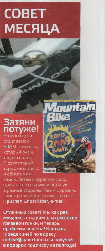

При замене цепи из-за того, что снимаю не совсем чистую цепь, часто возникали сложности с расстегиванием на ней замочка....
На сколько я знаю, такие сложности возникали у многих, поэтому увидев в журнале эту картинку, очень обрадовался, надеюсь совет поможет многим...

Хм, прикольно, надо попробовать. А то я с детского вела замок полчаса расстегивал :friends:

пассатижами обычно за несколько секунд расстегивается

Метода интересная, но вобще-то руками снимается быстрее чем придумать где найти кусок тросика :no:
В том то и дело что руками не всегда снимается быстро.... :dash2:

to Tosha - спасибо за информацию! :good: Уверен, она для многих станет полезной.
Я например, тоже снимал с затруднением ЦЗамок. Доберусь до вела, попробую "новый" метод. Заодно и промою цепку после вчерашней покатушки :^:
Не факт, особенно 10-риковый срам.
Вот такие пассатижи - рулят, но дорого, сами знаете где.
За совет - спасибо :good: :good: :good:

Кто-то из нас что-то делает "не так" :V:
Чтобы замок раскрыть, нужно не только сдвигать половинки навстречу др. др., но и еще сжимать их по бокам, чтобы пины вышли из пазов. А второе может быть трудно сделать из-за набившейся грязи, и случается такое не так уж и редко. Так что, если у кого-то не бывает сложностей при открытии замка - не значит, что этого вообще не может быть :)
добавлено
Вероятно проблема в том что у них немного не те допуски на производстве.
Дело не в допусках, а в конструкции замка, именно в самой "задумке", как он должен открываться.

Порада дійсно зачьотна! Треба обовязково спробувати!
Бо свою власну сремовську я двойом з другом плоскогупцями не могли зняти на стільки вона була загавнякана! Тому не треба хизуватися, що у вас все так легко виходить пальцями :cool:

не знаю как при забитой грязью (еще шанс не представился ), но чистенькую снимает, если правильно все делать. Для себя нашел более удобным пользовать прочную капроновою веревочку :good:

***пробывал и так. Но всё-равно полузвенья надо друг к другу поджимать. Поэтому перчатки за 2 грн. и вперед...(можна возить с собой)
Ещё этим же шнурком (хорошо толстым) чищу то что не вымывается меж звеньями. За раз можна через 5-10 звеньев протащитЬ)

Зависит конечно от производителя замка, но срамовские замочки (на 8 и 9), когда забивались грязью и плохо снимались руками, обычно всегда получалось снять обычними плоскогубцами зацепившись одной стороной за звено, а другой за слегка выступающий конец пина. усилия обычно хватало, чтобы сдвинуть с места, а дальше уже руками снимался на ура...
Но метод действительно интересный, попробую, т.к. не всегда легко получалось зацепиться плоскогубцами за пин (выступающая часть мизерная). Спс! :good:

могу сказать что срамовский замок таки когда забивается грязью или есть ощутимая выработка руками снимается туго, помогает изгибание цепи попеременно в стороны в поперечном направлении. но метод занятный :)

Снимать замок удобней если взять кусочек толстенькой алюминевой проволоки 10-15 см.
На обоих концах зделать по крюку и зацепить за звеньня перед замком и за ним.
Таким образом образуется петля в цепи в области замочка. Цепь вручную уже натягивать не надо.
Замок KMC легче снимать если пассатижами сдавить края.
