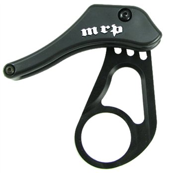

Ну существуют же и кантрийные приблуды
Chain Device.Jpg (14.42Кіб)Переглянуто 2954 разів
